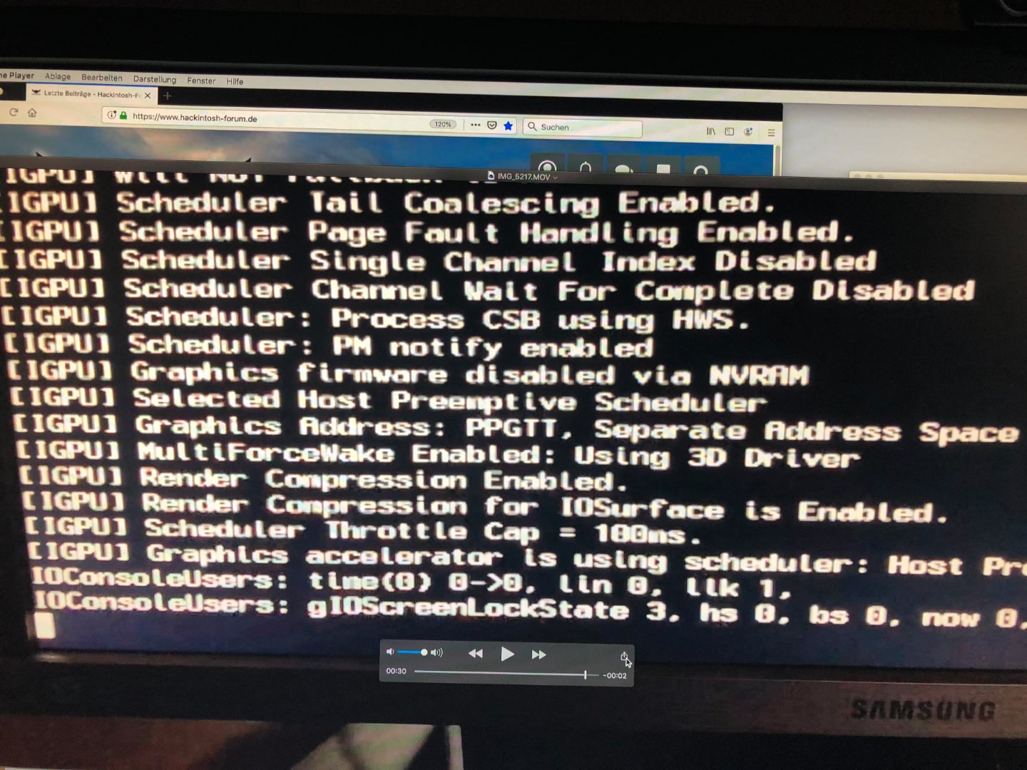

    Nachdem ich 2 Hacki´s mit Catalina "versorgt" habe wollte ich es am nächsten versuchen ;)
    Bei dem Update am Lenovo X230 und bei dem PC Mit dem Gigabyte Z77x D3H klappte es ohne Probleme .
    Also machte ich mich daran den PC mit dem ASUS Board ( B250C , Karby Lake CPU ) upzugraden ....
    Um es kurz zu machen , der Bildschirm bleib nach einer gewissen Zeit dunkel , und nach ca. 2Std. hab ich eine Neustart gemacht .
    Das Foto zeigt den Moment kurz bevor der Bildschirm dunkel wird ( und bleibt ) ... danach passiert nichts mehr :-(
    Vielleicht hat jeman einen Tipp für mich ( al6042 ? )

  • Schwarzer Boot-Bildschirm liegt wahrscheinlich an der Grafikkarte.
    NVidia Grafikkarten werden seit MacOS 10.14 Mojave nicht mehr unterstützt. Weder von Apple noch von NVidia. Ob jemals wieder, hängt wohl davon ab, ob Apple nochmals NVidia GraKas verbaut. Deine EFI verwendet NVidia.
    Entweder eine AMD Grafikkarte besorgen oder nur die IGPU des Prozessors verwenden.

  • mrlittlebullet wie direkt in dem Beitrag über Deinem schon geschrieben NVIDIA Fermi und macOS Catalina = No Go...
    Fermi Karten können kein Metal und macOS Catalina kann nicht ohne Metal merkste selbst da passt was nicht so ganz. Ich an Deiner Stelle würde die olle Fermi Karte aus der Kiste rupfen und den Rechner mit der HD4600 laufen lassen. Deutlich langsamer als die uralte NVIDIA ist die HD4600 nämlich auch nicht und am langen Ende wird es Dir Deine Stromrechnung danken.

    Nun bin ich langsam am verzweifeln ;(
    Nachdem ich nun doch Catalina mit der RX580 zu laufen gebracht habe und ich dann das Update auf 10.15.1 aufgespielt habe bleibt der Bildschirm mal wieder schwarz X(;(
    Schon bei dem Update kam kein Ladebalken o. dergleichen... alles schwarz.
    ( Zur erinnerung , es handelt sich um das ASUS )
    Weg 1.34 ist im Kext Ordner , sowie alle Kexte auf dem laufenden ..
    So langsam gehen mir die Ideen aus ....
    Vielleicht hat noch jemand einen Vorschlag ...
    LG nobby

  • DSM2 hat gestern und ich glaube heute noch ein bootparameter gepostet welches bei einer rx580 gesetzt werden muss.
    kexte ala WEG und Lilu hast du aber drin ?
    Gruß bLEZEr

  • Sicher das WEG in Version 1.3.4 in Verwendung ist ? nobby
    Sonst einfach folgendes machen :
    Im Clover Screen in die Optionen wechseln (Pfeiltasten) - >
    Dort angekommen bootargs anwählen per Enter Taste und dann agdpmod=pikera eintippen, darauf achten das zwischen jedem deiner hinterlegten bootflags ein Leerzeichen ist und mit Enter bestätigen.
    Anschließend mit ESC ins Clover Bootmenü zurückkehren und die Boot Partition anwählen.
    Im Betriebssystem angekommen dann die neue Lilu/WEG in deine EFI hinterlegen bzw bereits vorhandene ersetzen.
    Die Kexte gibts hier : MACOS CATALINA 10.15 ERFAHRUNGEN
    Falls es mit den Kexten dennoch beim Blackscreen bleibt, agdpmod=pikera dauerhaft in der Config.plist hinterlegen.
    Falls du irgendwelche Blackscreen Patches in der EFI hinterlegt hattest, müssen diese dort raus ansonsten würdest du ebenfalls im Blackscreen landen.

    Habe es mit einem Clover Boot Stick versucht .
    Mit dem Boot-Flag startet der PC wieder voll durch !
    Ich habe es gleich in der config .plist der SSD eingetragen und neu von SSD gebootet , klappt !
    DANKE !
