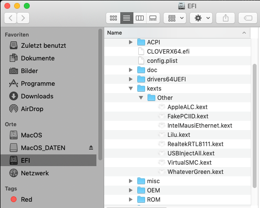

    ...ich habe, weil ich die Broadcom BCM 94352Z DW1560 für den PC meiner Tochter brauchte (Original Apple + M.2 Adapter passt von der Höhe nicht) gegen eine Original Apple Karte und den passenden M.2 Adapter in meinem Hackintosh getauscht. Seitdem habe ich massive WLAN Probleme. anfangs ist es da und dann ist es weg, ich muss es deaktivieren und danach nach aktivieren ist es wieder kurz verfügbar! Oben, wenn ich auf das WiFi Symbole klicke kommt immer wechselnd

    Ich habe, nachdem ich die Karten getauscht hatte, alle Broadcom Texte entfernt, eventuell habe ich einen entfernt, den ich noch brauche. Irgendwie habe ich auch das Gefühl, dass seitdem meine USB Performance schlechter ist!
    Kexte vorher:
    Texte nachher:
