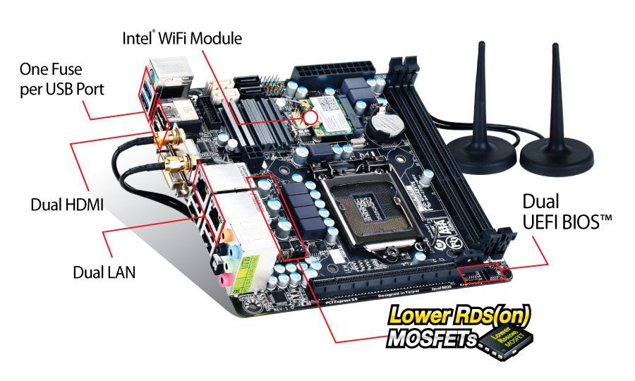

    EDIT: Bei meinem zweiten GA-Z77N-WiFi geht dauernd der Lüfter an und aus, wie hier beschrieben. Das Backup-BIOS konnte ich trotz diverser Anleitungen nicht aufrufen. Gibt es noch jemanden, der solche Boards günstig reparieren kann? Die von Gigabyte wollen nicht. Das Board wäre zu alt und sie hätten die notwendigen Bauteile entsorgt. Für mich als C64- und Amiga-Nutzer gibt es das Thema 'Alter' bei Computerhardware aber nicht und auch das Thema Elektroschrott sollte man nicht vergessen. Wenn sich das Board noch reparieren läßt, würde ich das gern tun. Das Board ist ja perfekt für OSx86 geeignet und ich habe ja noch CPU und alles dafür da.
    Reparieren kann ich dein Board nicht aber wenn sich das Problem durch das Wiederherstellen des Backup BIOS lösen lässt, wäre das hier -> USB High Speed Programmer (REQUEST THREAD / Write Anfragen) für dich vielleicht eine Option? :)

  • RAM sicher ok?
    Bez. Backup BIOS:
    Wenn der Rechner aus ist:
    Einschaltknopf drücken UND gedrückt halten. Er sollte an gehen und wieder aus.
    Dann ein zweites Mal den Einschaltknopf betätigen und diesmal loslassen. Jetzt sollte er kurz an gehen und von alleine wieder aus und dann wieder von alleine an.
    Eine Meldung "BIOS is corrupted ..." sollte jetzt kommen und er flasht das Backup Bios.
  • Ja, das RAM ist ok, es ist auch nur ein Riegel drin. Die Methode von dir funktioniert auch nicht, habe es eben mal probiert. Der Monitor (HDMI) zeigt auch nicht mal ansatzweise etwas von einem Videosignal. CPU ist auch in Ordnung, habe ich schon mit dem funktionsfähigen Board getauscht

    Ein BIOS-Programmer hilft da nicht viel. Das Main BIOS ist nur ein SMD-Chip an der äußersten Ecke.
    Das ist ja hervorragend, besser gehts doch gar nicht um mit einem USB Programmer zu arbeiten,
    Das Backup BIOS habe ich bisher noch gar nicht gefunden. Falls das defekt sein sollte, kann ich lange versuchen, ins Backup zu kommen.
    ich habe es gefunden, wobei man das B_BIOS eigentlich gar nicht braucht, es reicht wenn man das M_BIOS mit dem Programmer schreibt.
    Zumindest habe ich bis jetzt jedes Mainboard so oder so ähnlich wieder zum Leben erweckt.
    Gruß derHackfan
    Quelle: https://www.gigabyte.com/de/Mo…rd/GA-Z77N-WIFI-rev-10#ov
  • Ach so, das las sich so vor als ob ein BIOS-Chip gebrannt wird und man den dann einlöten muß. Wenn das machbar ist, den Chip direkt zu brennen, dann wäre das klasse. Den Rest können wir ja per PM besprechen.
    Ups, das heißt ja heutzutage 'geflasht'. Die guten alten EPROMs haben immer so einen schönen Look auf den nackten Die gehabt ;-)
    Aha, das Backup-BIOS war unter der Sicherung des PCI-Express-Slots. Da wäre ich nie drauf gekommen, dort zu suchen. Das Erinnert mich an Techniken, bei denen man Widerstände in IC-Sockel gelötet hat, um Platz zu sparen.

  • Hier mal ein Link wie es aussehen kann, dabei gebe ich aber keine Garantie... -> USB High Speed Programmer (REQUEST THREAD / Write Anfragen) :)
    Ich bin zur Zeit nur selten im Forum, wir sollten die restlichen Formalitäten per PN klären, ich brauche das Mainboard, die CPU und einen RAM Riegel, dazu eine gute Verpackung welche ich wieder verwenden kann und Rückporto.
    Bitte keinen ganzen Rechner versenden, das macht den Versand nur unnötig teuer und ist mit Schrauben und Fummelen verbunden.
    Kosten tut dich der Spaß nüscht, ist mehr so eine persönliche Herausforderung und ein spezieller Service fürs Forum.
