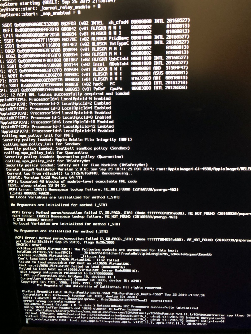

    Habe Gestern ein HW Update gemacht u. komm jetzt nicht mehr ins macOS.
    Neue HW:
    ROG Maximus XI Hero (ohne WIFI)
    i7 9700K
    Was hab ich gemacht:
    - neustes Bios
    - Load Optimized Defaults
    - Primary Display: PCIE (weil Mac Pro 1.1)
    - Legacy USB Support: Disabled
    - XHIC Hand-Off: Enabled
    - Launch CSM: Disabled
    - OS Typ: Other
    Serial Port Configuration hab ich im Bios nicht gefunden auch Google half mir nicht weiter.
    Clover 5070 u. alle Kext sind auf dem neusten Stand.
    Ich hoffe ihr könnt mir wieder einmal Helfen!

    Ich kann unter macOS 10.15 keine Clover Installation machen da kommt immer diese Fehlermeldung.
    Ja ich bin als Admin angemeldet.
  • Hab es jetzt auch mit meinem 10.14 Installstick versucht u bleibe an der selben Stelle hängen :(
    Hat wer das selbe Bord u kann mir sagen was er im Bios umgestellt hat.

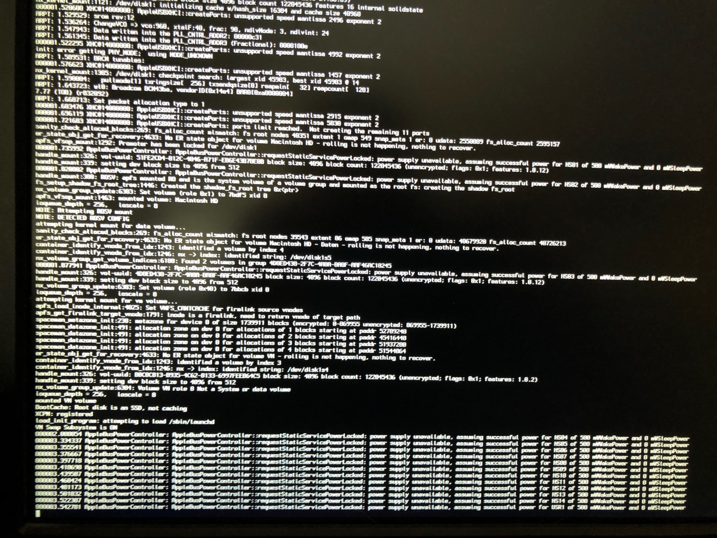

    Das mit SIP deaktivieren hat funktioniert danke.
    Jetzt häng ich wo anders

    Nein das Problem bleibt gleich. Habe beide EFI´s versucht.
    CSM ist deaktiviert.
    Habe mir auch schon einen UniBeast Stick gemacht nicht mal den bekomme ich gebootet.
    Ich glaube das Problem ist weil ich Serial Port nicht ausschalten kann. Habe Google u. YouTube bis zu letzten durchsucht leider ohne Erfolg u. auf die Antwort von ASUS warte ich schon seit Donnerstag.
