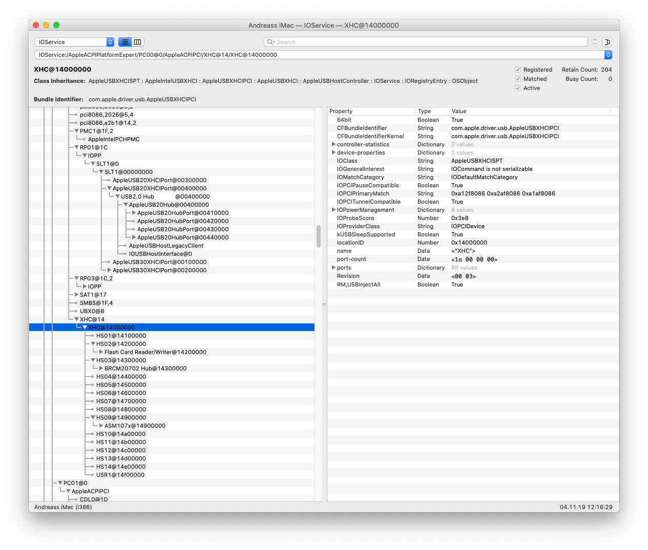

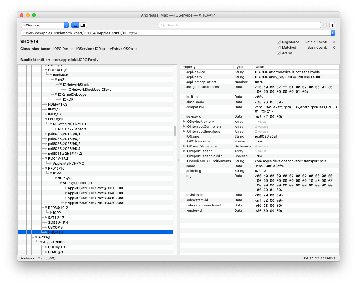

Ok, ich bin auf ein Problem gestoßen:
Sämtliche USB Ports welche von dem Intel Chipsatz gehostet werden, funktionieren nicht. Die Ports des ASMedia Chips inklusive USB-C funktionieren hingegen. Anscheinend wird der Treiber nicht geladen.
USBInjectAll macht keinen Unterschied und XHCI-unsupported.kext oder GenericUSBXHCI.kext bringen ebenfalls nichts.
XHCI_Handoff im BIOS bringt auch keine Änderung. Irgendwelche Ideen?
Welche MacOS Version?
Port Limit Patch drin?
10.15.0, im Installer von 10.15.1 funktioniert auch nicht. Ich lade grade mal Mojave um das auszuprobieren.
Catalina Port Limit Patch ist momentan drin, deaktivieren macht aber auch keinen Unterschied
Kann zwei Gründe für geben : einmal Embedded Controller (EC)
Im System selbst läuft der Port Limit Patch prohlemlos.
Ich bin die ganze Woche beruflich unterwegs, kann dir also mit keiner aml für deinen Embedded Controller dienen. Sorry!
Vielleicht hat jemand von den anderen Zeit und Lust dir unter die Arme zu greifen.
Das ganze kann aber auch einen anderen Grund haben.
Zunächst einmal nur USBInjectAll nutzen in Verbindung mit Port Limit Patch. Den restlichen Schrott, den du da reingeworfen hast raus aus der EFI.
Check mal zusätzlich mit folgenden bootflags : npci=0x3000
Wenn keine Änderung auch mal mit npci=0x2000 probieren.
npci=0x2000 hat tatsächlich geholfen. Bzw es funktioniert mit beiden. Ich lasse mal 0x3000 drin.
