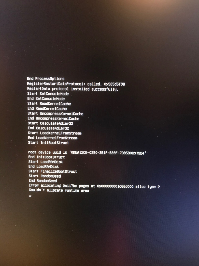

  • Guten Morgen Hackintosh Freunde,
    Ich habe vor kurzer Zeit einen Hackintosh mit dem Asrock z390 Phantom Gaming itx gebaut und auch nie Probleme gehabt.
    Habe ja auch die efi von DSM2 genommen.
    Aber irgendwie als ich auf Mojave doengegreadet Habe bootet er manchmal nicht weiter und es kommt diese Fehlermeldung. Dann drücke ich f11 bei Clover und dann funktioniert es manchmal und manchmal nicht.
    Weiß jemand woran das liegt bin noch nicht schlau draus geworden.
  • Probiere mal bitte slide=0 als Bootargument
