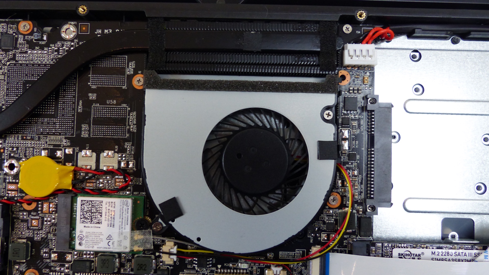

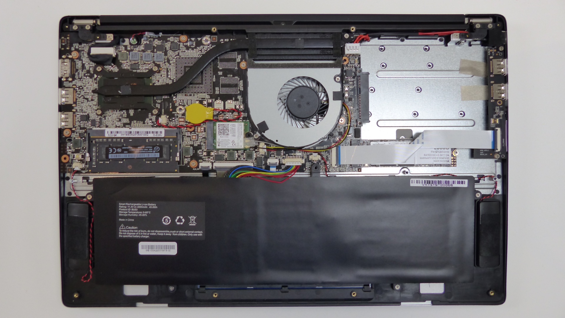

    Fuer ca. 400 bis 420 Euro (abhaengig von Deals, Gutscheinen, etc.) bekommt man hier einiges geboten. Das 15 Zoll Laptop bietet ein Full HD LCD Display mit mattem Finish, eine beleuchtete Tastatur mit Ziffernblock, ein monstroeses Touchpad und besteht vollstaendig aus Aluminium. Hinzu kommen nette Goodies wie gesockelter RAM, tauschbare WLAN Karte (M.2 A+E Key) und ein 2,5" Bay fuer eine entsprechende SSD oder Festplatte zusaetzlich zum M.2 Laufwerk. Stichwort M.2: Im BIOS sieht man einen Eintrag fuer NVMe. Ob der M.2 Slot entsprechende Laufwerke schluckt habe ich aber noch nicht getestet.

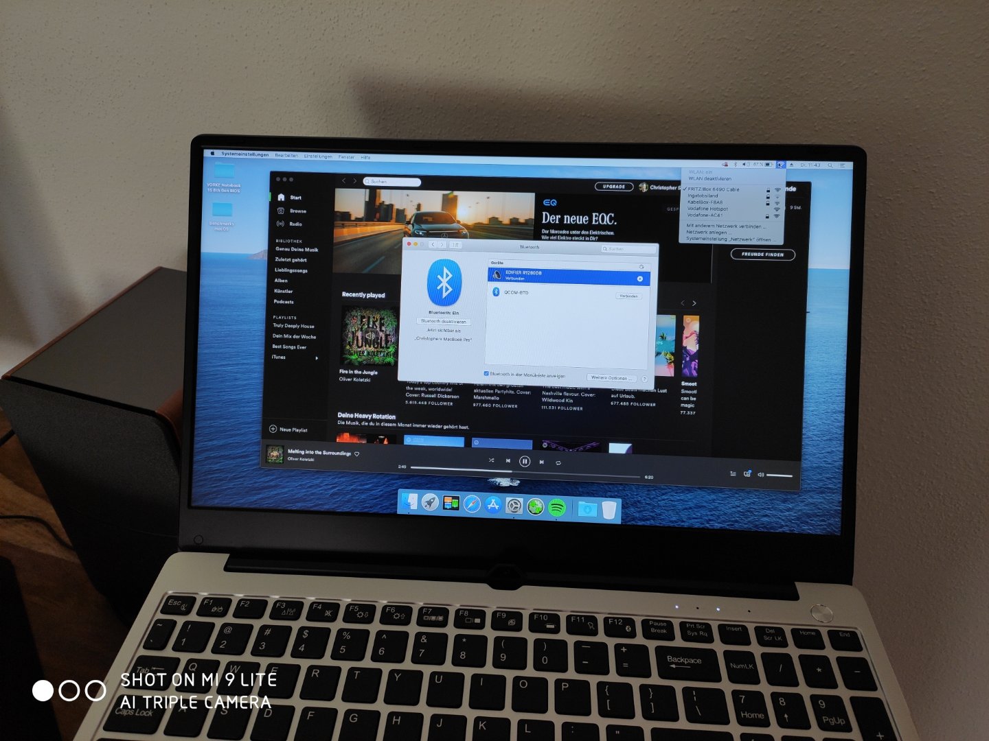

    Und wisst ihr was? macOS (10.14.6) laeuft schon. Just in diesem Moment schreibe ich naemlich von macOS Mojave auf dem Vorke Notebook 15 aus. Es gab ein paar Startschwierigkeiten - das Deaktivieren von Secure Boot hat auch UEFI Booting deaktiviert, sodass ich erstmal im Legacy Modus starten musste - doch nun habe ich ein BIOS Update erhalten, welches das Problem aus de Welt geschafft hat.
    Nach reichlich Basteln bin ich bisher soweit:
    - Touchpad und Tastatur laufen mit VoodooPS2
    - Alle USB Ports inklusive Typ-C laufen
    - Das interne Display funktioniert inklusive Helligkeitsregelung
    - Der HDMI Anschluss funktioniert
    - Volle Grafikbeschleunigung
    - Standby funktioniert
    - Lid Sleep und Wake laeuft
    - Audio laeuft (Mikrofon, interne Lautsprecher, 3,5mm Aus- und Eingang)
    - HDMI Audio laeuft
    - Nativer NVRAM Zugriff mit AptioMemoryFix
    - CPU und GPU Power Management
    - Akkuanzeige laeuft
    - Natives WLAN und Bluetooth durch Tausch der Intel WLAN Karte mit Dell DW 1820A (AirDrop und Handoff laufen)

    noch mal zum Ram beim Vorke : hat er 1 oder 2 DDR4 Slots
    kann ich im Foto nicht erkennen ....
    ansonsten weiter viel Erfolg bei der Mac Implementation .
