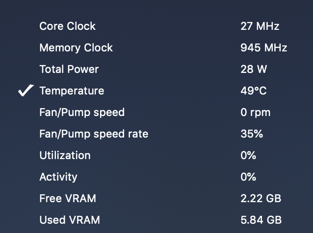

    wie der Überschrift zu entnehmen codiert meine Vega 56 momentan leider kein HEVC Format mit Compressor.
    Es dauert unfassbar lange und laut iState nur sehr wenig bis gar keine Last an der Graka.

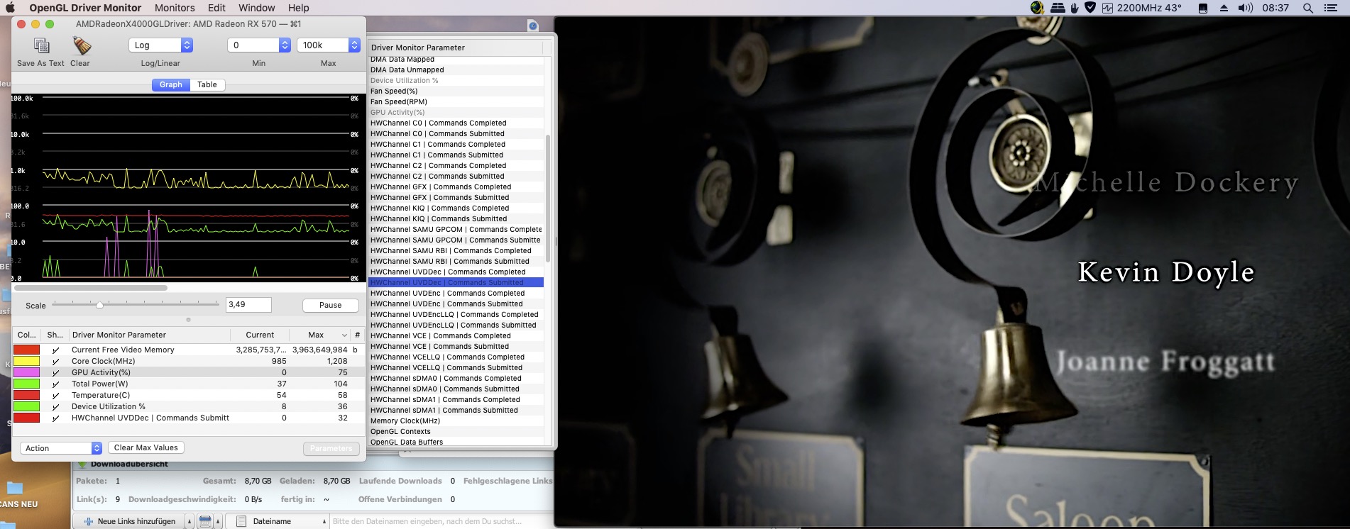

  • Wenn VideoProc grün ist funktioniert HEVC Encoding / Decoding, sonst wäre es nicht grün. Dass du keine Last an der Grafikkarte siehst ist normal. Die Lastanzeige von macOS zeigt nur GPU Last an. Die Videobeschleunigung wird dort nicht berücksichtigt.

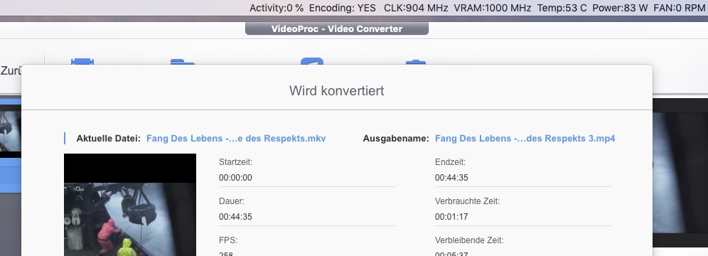

    CMMChris Also ich habe mal einen Test mit VideoProc gemacht .h264 in HEVC und da macht die GPU auch nicht wirklich Freudensprünge... siehe Bild
    macinsane Des Weiteren habe ich Finale und Compressor auf Version 10.4.6 und 4.4.4 downgegraded und immer noch das Gleiche!
    GPU wird bei HEVC export nicht genutzt.

    Edit: Habe gerade mal einen neuen Vergleich gemacht mit Catalina. IGPU an oder aus macht keinen Unterschied, weder in der benötigten Zeit noch an der Auslastung der Grafikkarte. Wie gesagt, man sieht die Encoder / Decoder Last nicht in der Lastanzeige. Man sieht aber wenn die IGPU etwas tut und zwar im Intel Power Gadget. Wenn auf der IGPU encodiert oder decodiert wird, wird dort ein Takt angezeigt. In meinen Tests bleibt dieser durchgehend auf 0,00GHz. Wird also nicht angesprochen. So soll es auch sein.
    Würde die Radeon nicht fürs Encoding oder Decoding genutzt werden, so wäre der Test auch gar nicht möglich gewesen.
