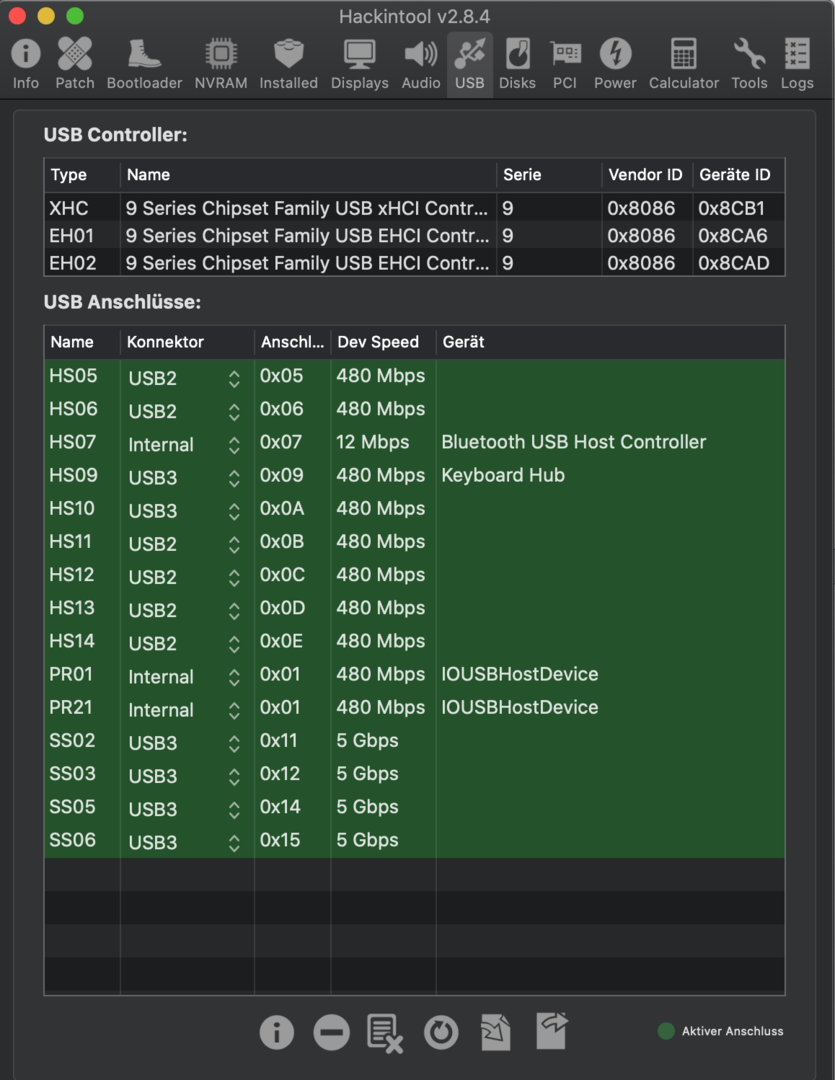

  • Ich habe Unsicherheiten mit dem o.g. Thema. Für mich ist es nicht eindeutig, wie ich vorgehen muss, da es nun mehrere Anleitungen und Übersetzungen dieser Anleitungen gibt, die unterschiedlich sind. Ich komme immer nur dort heraus, wie es das Bild zeigt, der Ruhemodus funktioniert jedoch ganz normal. Sind meine USB-Ports denn nun richtig konfiguriert?

  • Ich habe immer noch PR01 und PR02 mit IOUSBHostDevice auf internal. Was bedeuten die?

  • Wolfe du hast außergewöhnlich viele Ports grün hinterlegt. Sind die tatsächlich aktiv?

  • Arkturus Ich würde gerne alle Ports auf Funktion prüfen, komme aber nur an die USB-Buchsen außerhalb des Rechners dran.

  • Wolfe da sieht schon besser, denn das 15Port-Limit wird genau eingehalten. Nun müssten zumindest die externen nach USB 2/3/C überprüft und korrekt zugewiesen sein.

  • Es sah auch schon vorher gut aus und das Port Limit wurde eingehalten.
    Das Port Limit bezieht sich pro Controller. Er hat laut Hackintool 3 davon.
