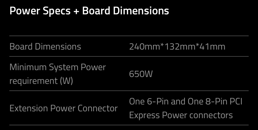

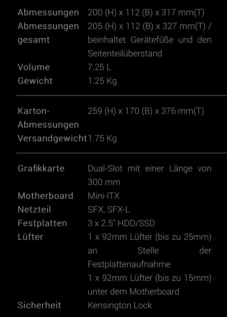

    Passt die Red Dragon RX5700 XT in das Case? Habe bisher nichts gefunden darüber. Leistungstechnisch ist die RX5700 XT besser als die VEGA 56? Ich nutze hauptsächlich Ultrawidescreen, aber ab und an einen zusätzlichen Monitor.

  • Passt die Red Dragon RX5700 XT in das Case?
    Nachdem ich kein Dan A4 sondern ein sehr sehr ähnliches Kolink Rocket habe kann ich dir das leider nicht sicher beantworten.
