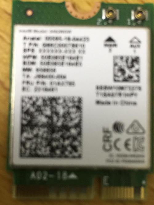

  • Audio geht zwar immer noch nicht und wirklich Zeit, naja vielleicht wars auch die Lust bzw Faulheit solange man noch einen anderen Lapi hat.
    Aber dafür gibts mit wenig Aufwand doch einen Erfolg :-) und was ich gelernt habe:
    Im Internet sich belesen und glauben was da andere schreiben oder denken dünner Laptop bedeutet gleich Wlan verlötet ... nein manchmal kommt es anders, man sollte sich doch selber überzeugen und mal rein schauen.
    Die war drin..
    ..die ist jetzt drin
    und alles so wie es sein soll. Nur so eine Karte muss ich mir jetzt mal zum vernünftigen Preis besorgen.

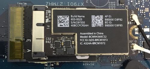

  • Audio geht zwar immer noch nicht...
    Dafür gibts aber, Danke an anonymous_writer für die leihweise Hardware, eine weitere OOB Wlan & BT alternative.
    Der Platz reicht um eine Broadcom Apple (BCM94360CS2), sollten aber auch andere Broadcom Apple Karten gehen, mit dem verwendeten Adapter NGFF M.2 einzubauen.

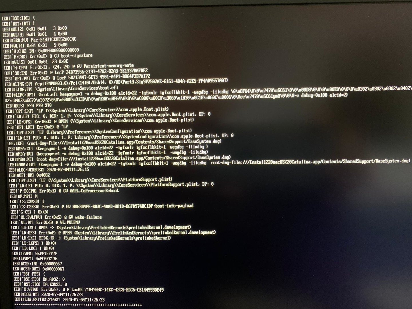

    ich habe ein ähnliches System und bleibe mit Deiner EFI
    hier hängen.....++++++++++++++++++++++++++
    Was kann das für eine Ursache haben?
  • Das ist schon wieder eine Weile her, als diese Repo oben entstanden ist. Ich kann mich aber erinnern das da nur mit debug=0x100 keepsyms=1 gebootet wurde, passt nicht ganz zu Deinem Bild. Auch wenn es bestimmt nicht die Ursache alleine ist.
