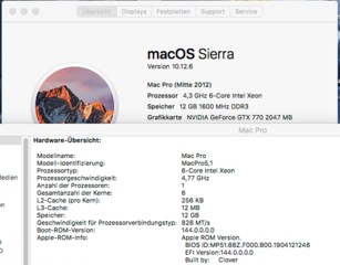

    ich habe meinen Rechner übertaktet. Also schon länger aber jetzt ist es mir erst aufgefallen.
    Im "Über diesen Mac" Fenster ist bei dem CPU Takt bei 4,3 GHz schluss. Egal wie hoch man noch geht.
    Auch andere Programme zeigen eine komplett falsche Frequenz an. Aber manche Programme die richtige.
    Beispiel: Cinebench r15 und Cinebench r20.
    Brauche ich eine zusätzliche Kext? Oder wie bekomme ich das OS dazu dass die richtige Frequenz zu lesen und an andere Programme weiterzugeben?

    Im Standarttakt zeigt mir OS X auch den richtigen Takt an. Bei leichter Übertakung passt auch noch alles. Aber sobald ich über 4,3GHz gehe fangen die Programme das spinnen an (also in Bezug auf die Frequenz Anzeige) und der "Über diesen Mac" Bildschirm halt auch.

  • Nope. Ich habe ein Intel Core i9, Skylake X (7900X). Grundtaktfrequenz 3.30 GHz. Maximale Turbo-Taktfrequenz ist 4,30 GHz. Meiner läuft auf allen Kernen 4,9 GHz. Angezeigt in "Über diesen Mac" wird nicht Basistakt, sondern die 4,3.

    Keine Ahnung. Die 4,9 GHz werden in allen anderen Programmen richtig angezeigt, unter anderem auch pikanterweise in Apples Systembericht/Systeminformationen selbst! Nur eben nicht in "Über diesen Mac". Insofern spricht einiges dafür, dass hier die Anzeige grundsätzlich nicht über diesen "magischen" Wert hinaus geht. :)
  • Dann bin ich ja nicht der Einzige bei dem das so ist. Scheint ja dann normal zu sein.
    Solange die CPU mit dem richtigen Takt läuft ist ja auch alles i. O.
    Kann hier also als "erledigt" markiert werden.

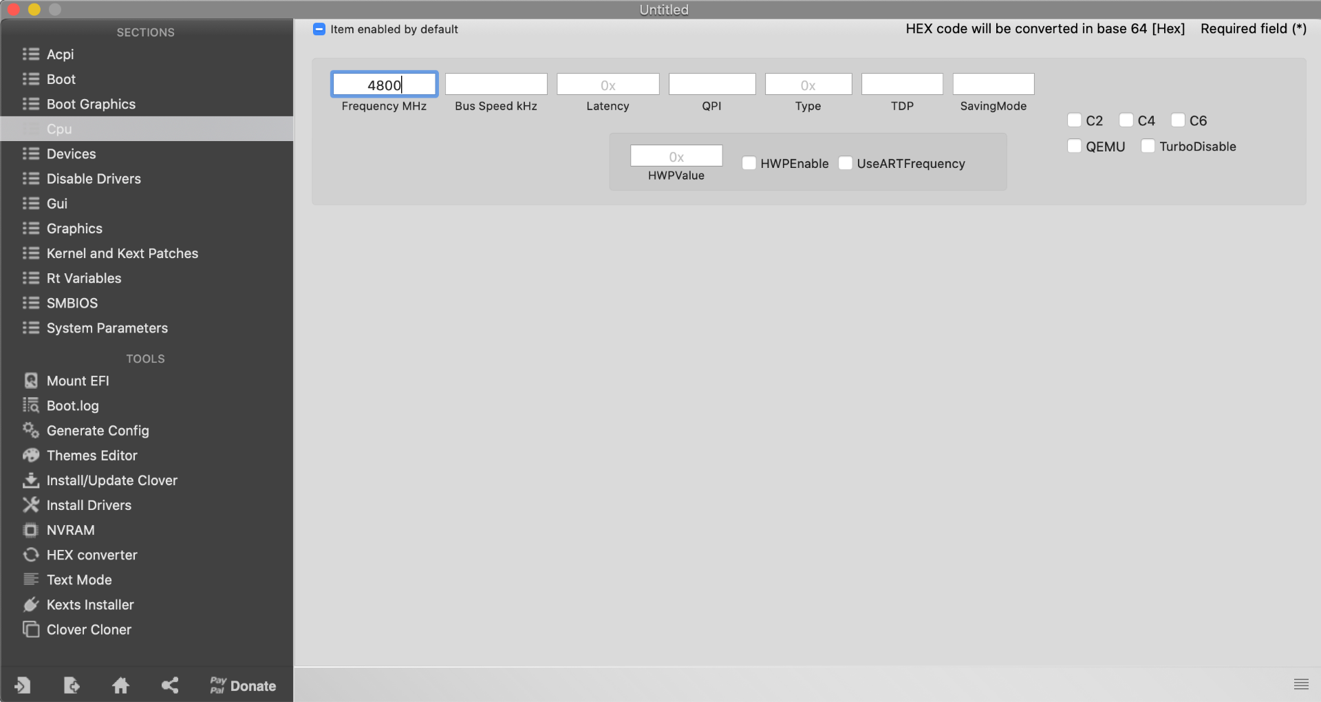

  • Einfach in eurer config.plist hier eintragen und gut:
