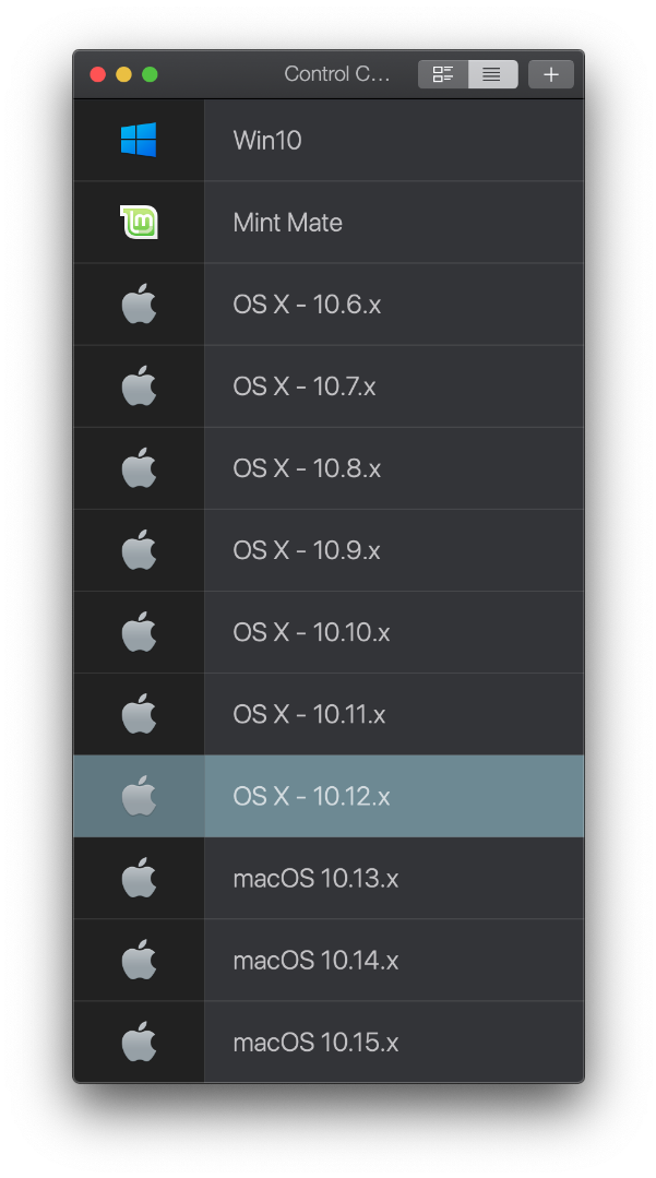

  • Zum Virtualisieren würde sich dann parallels anbieten.
    nutze ich auf arbeit , windows programme werden durch den coherence Modus quasi ins MacOS grafisch integriert laufen aber im prinzip im hintergrund auf der Windows VM.

  • Das klingt schonmal super! Aktuell nutze ich auf dem MacBook auch Parallels, aber da fängt der Kollege schon deutlich eher an zu keuchen, das merkt man dann schon sehr schnell.
    An sich ist das Programm eine schöne Lösung und für mich absolut ausreichend.

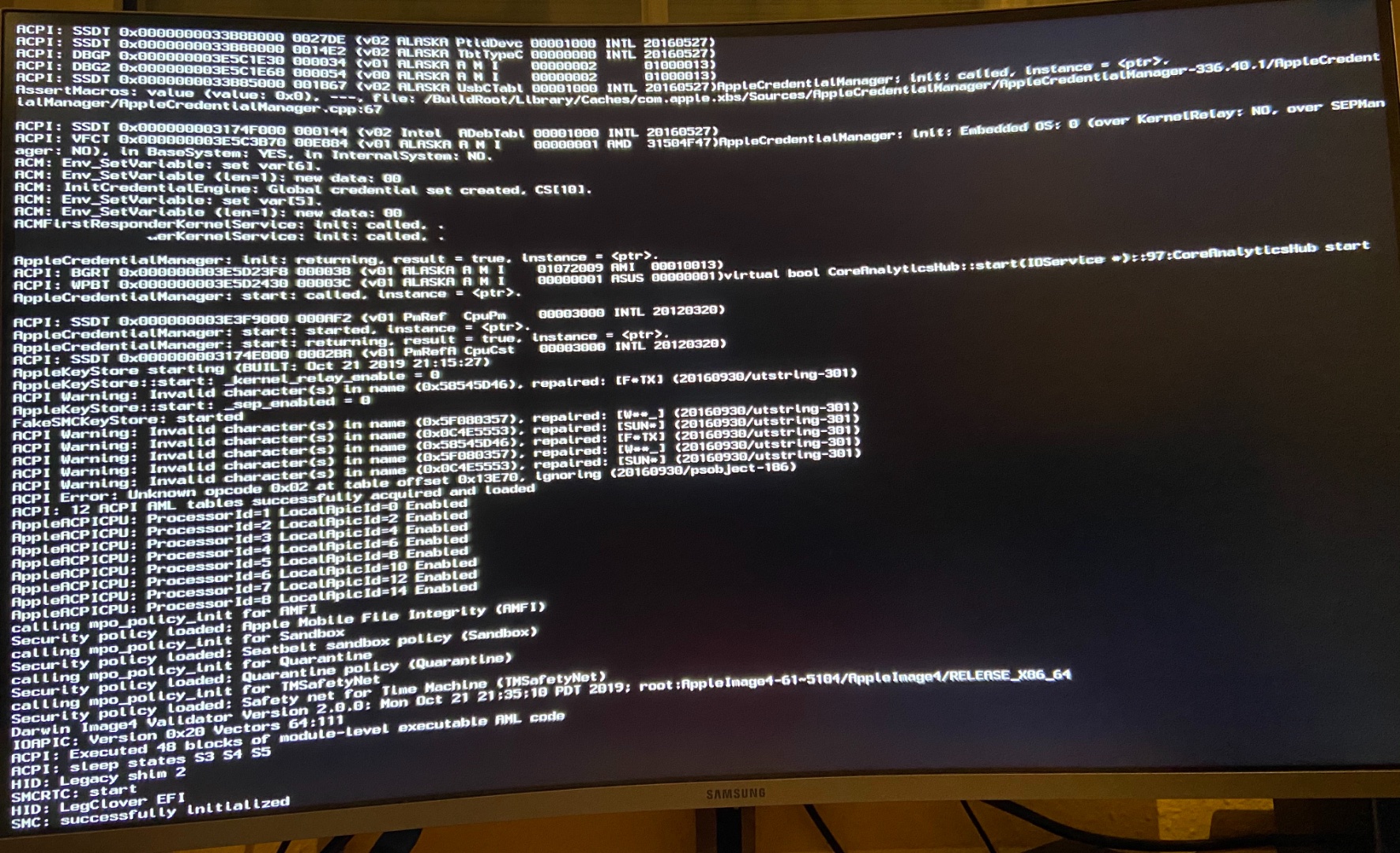

    Leider hapert es aktuell bereits bei der Installation. Ich habe mithilfe einer VM-Mac mit Mojave (da so ziemlich alle Programme auf meinem MacBook Pro nicht liefen) nach dieser Anleitung (1.2 Clover auf dem Installstick einrichten) mit Tinu einen Stick samt Clover erstellt und versucht, davon zu booten. Leider kam dort nur eine Übersicht zum Vorschein, bei der ich nicht mehr weiter wusste.
    Die entsprechenden Einstellungen aus einem Kapitel davor habe ich (sofern vorhanden/gefunden) angepasst. Das Kapitel mit dem BIOS-Flash habe ich allerdings übersprungen, da von Ozmosis die Rede war. Ich hoffe das war so in Ordnung.
    Habt ihr ein paar Ansätze, mit denen ich weitermachen könnte?

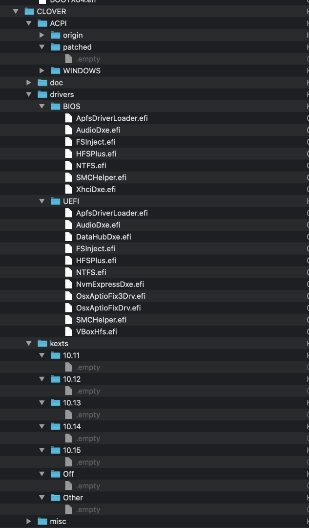

  • Etwas weiter habe ich es mittlerweile "geschafft", leider noch nicht wirklich erwähnenswert. Ich habe den Bootvorgang mittlerweile starten können, jedoch hängt die Leiste bei 100% und es passiert nichts weiter. Daraufhin habe ich in einem anderen Beitrag (Mojave Installation hängt bei 100%) gelesen, dass man es mit dem verbose-mode versuchen soll. Daraufhin ging sofort nichts mehr und eine Fehlermeldung ploppte auf.
    Im gleichen Thread stand, dass es bei Samsungs Evo Plus Modellen zu Fehlern kommen kann. Ich habe im System sowohl eine Evo Plus als auch eine normale Evo verbaut. Muss ich die zweite ggf. ausbauen?
    Der angehängte EFI Ordner stammt im wesentlichen aus diesem Thread Install-Stick für diverse System-Varianten (High Sierra 10.13.6, Mojave 10.14.6 und Catalina 10.15)
      (7,7 MB, 234 Mal heruntergeladen, zuletzt: )
  • nifridde ... eigentlich hat man mit SATA-SSD's von namhaften Herstellern keine Probleme. Habe selbst eine kunterbunte Mischung mit SSD's von Western Digital, Samsung, SanDisk. Kritischer sieht es da bei den modernen NVMe aus. Da haben schon einige Forumsmitglieder von Problemen berichtet.

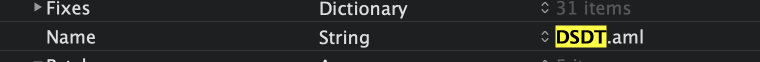

    Wo sind deine Kernelerweiterungen?

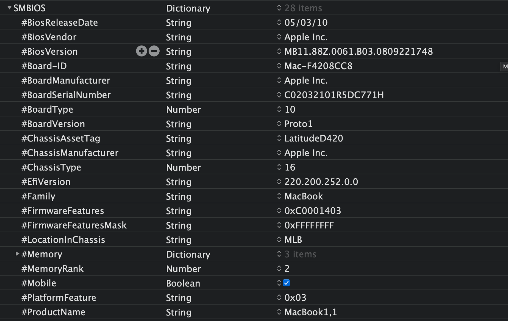

    Wenn ich mir so den EFI-Ordner anschaue. Da passt so gut wie nichts. Installierst Du Legacy oder UEFI?
    SMBIOS vom MacBook 1,1? Wo sind die SSDT und DSDT die Du da laden willst?
  • Ich finde den Beitrag von bluebyte etwas zu kompliziert und am Thema vorbei. Das ist für Änfänger unverständlich.
    In dieser EFI (die auf CLOVER aufbaut) befinden sich zuviele "Drivers", da beißen sich mehrere Aptiofixes. Außerdem ist nicht ein einziger Kext drin, der Ordner ist leer. Hier sollten wir also ansetzen.
    nifridde Du hast hier einen EFI-Ordner zitiert, der sicherlich eine gute Grundlage ist - aber wo sind die Kexte geblieben?
    Ich habe deine angehängte EFI um grundsätzliche Kexte ergänzt und überflüssiges entfernt. Mit den AptioFixes müssen wir testen, es funktioniert immer nur einer zur Zeit, nie alle gleichzeitig im Ordner "drivers". Auch Ethernet müssen wir ausprobieren, ich habe erstmal "Realtek8111" eingebaut". Die "config.plist" habe ich noch garnicht bearbeitet.

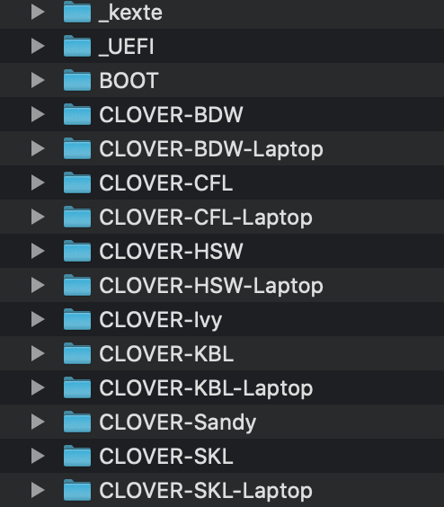

    Ich habe kein Laptop. Eine gute Ausgangsbasis wäre ...
    Clover-CFL (Ausgangsbasis für Rechner mit CPU-Architektur "Coffee Lake")

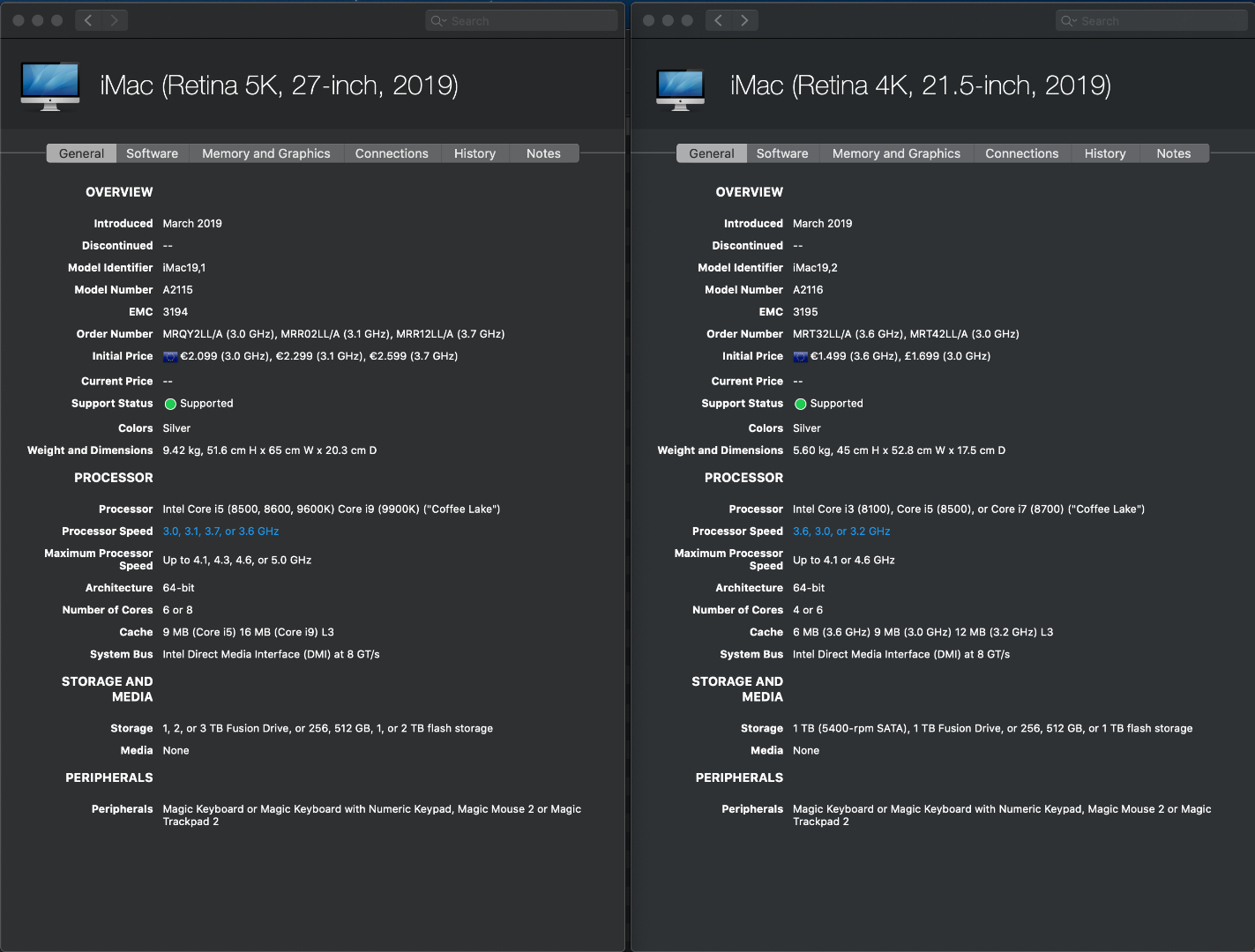

    Und welches SMBIOS nehme ich? Natürlich das, welches meiner Hardware am ehesten entspricht. Da kann man sich schlaumachen bei EveryMac. Das ist eine Datenbank mit sämtlichen Computern von Apple.
    https://everymac.com/

  • So, nun habe ich mich endlich mal an den Schreibtisch setzen können. Zum Thema gestern kann ich wirklich nur sagen schon doof, dass ich die kexte mal eben ignoriert habe... Ich dachte mir: Mach mal mehrere Sticks, falls beim einen was halbwegs gut ist, kann man an einem zweiten versuchen, ob Änderungen das Ganze besser oder schlechter machen. Doof nur, wenn man dann wichtige Sachen dabei vergisst.
    Ich habe einfach mal stumpf versucht, mit dem EFI Ordner zu booten - dazu muss ich noch folgendes sagen: Ich habe nicht so ganz verstanden, ob ich nun vorher noch Einstellungen anpassen muss bzw. die config.plist bearbeiten muss mir ein SMBIOS aussuchen muss, bevor es losgehen kann.
    Der Bootvorgang hat mit dem Ordner hier folgendes ergeben:
    Ansonsten habe ich mal versucht, den OsxAptioFixDrv.efi durch OsxAptioFix3Drv.efi zu ersetzen. Das brachte leider auch nichts weiter.

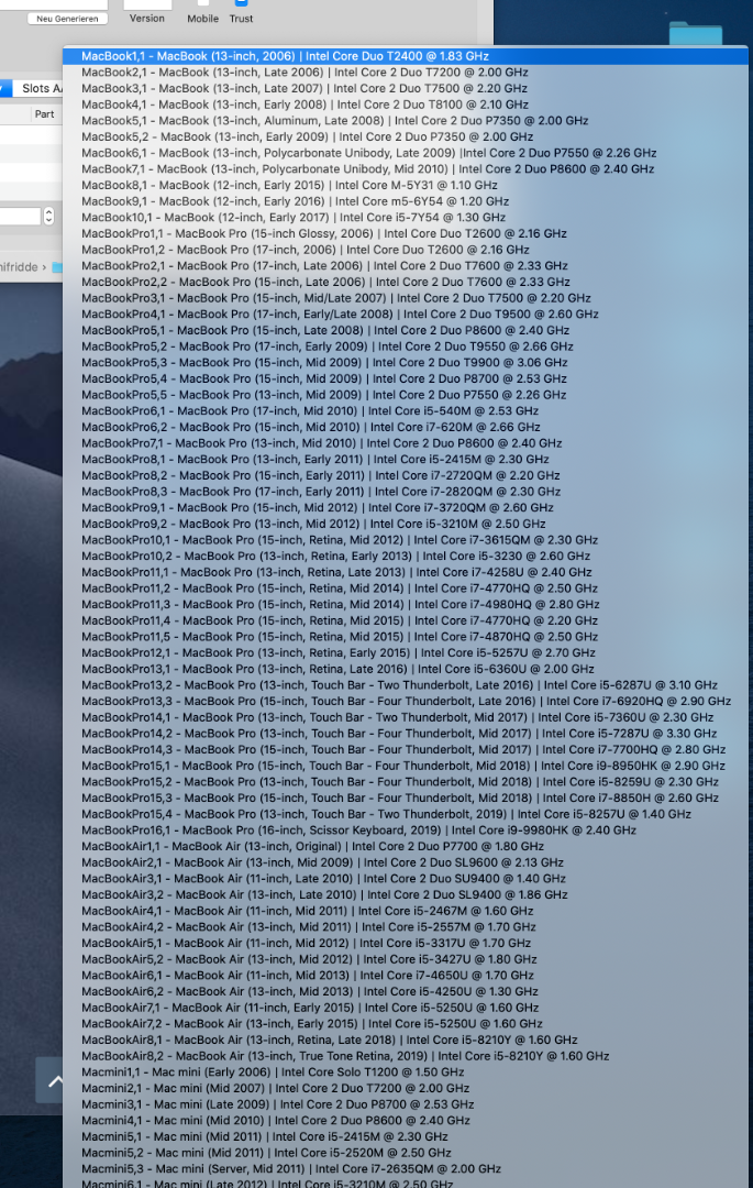

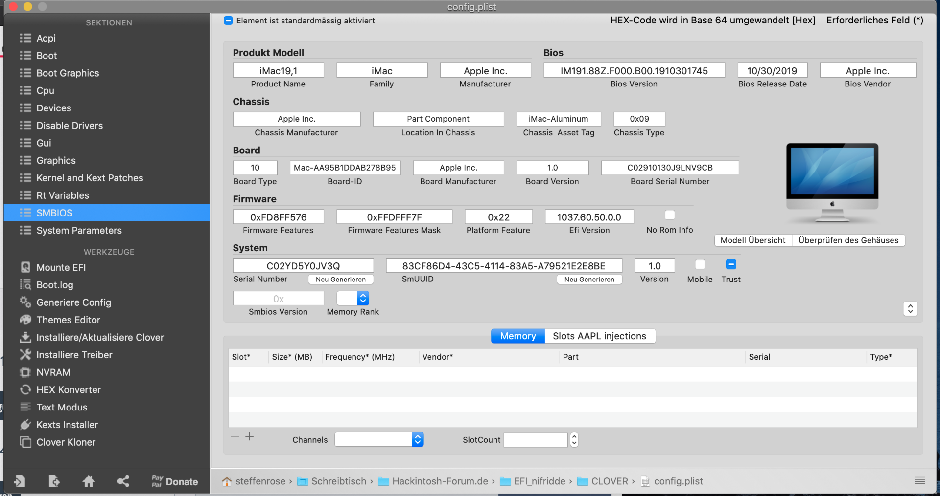

  • Warum ist das SMBIOS sowichtig? Im SMBIOS wird definiert, um welchen Computer es sich handelt. Ist es ein iMac, ist es ein MacBook, ist es ein iMac mini, und so weiter und so fort. Es werden auch die Hardwaredetails bestimmt. Mit einem Coffe Lake liegt ihr mit iMac 19,1 oder 19,2 schon gut in der Spur.
    https://everymac.com/systems/b…acs-released-in-2019.html
    Also ich habe mir die EFI von g-force angeschaut. Ich hätte eventuell mal den 'OsxAptioFix.Drv.efi' gegen den 'AptioMemoryFix.efi' ausgetauscht. Würde eher 'virtualsmc' anstatt 'fakesmc' nehmen.

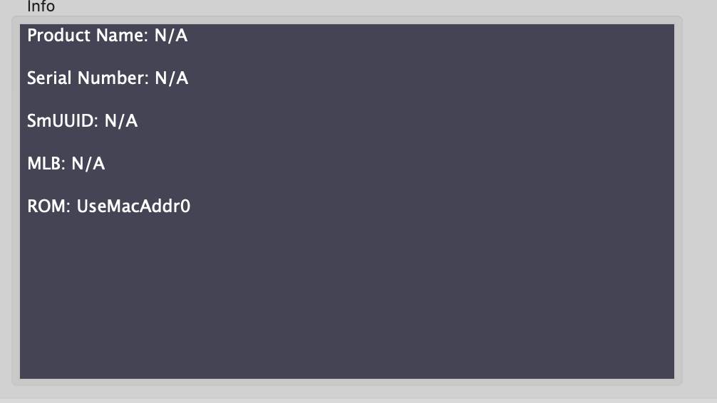

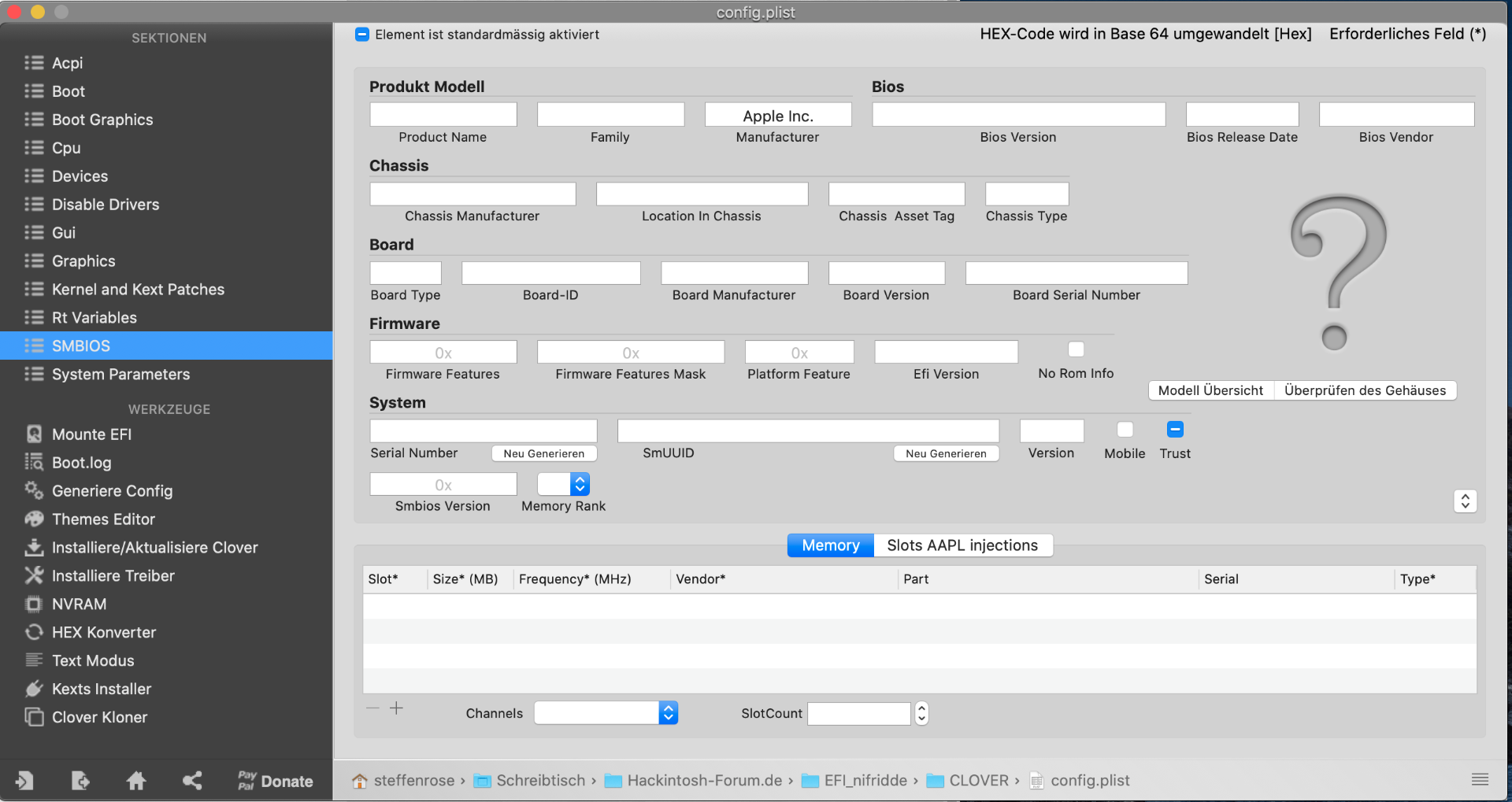

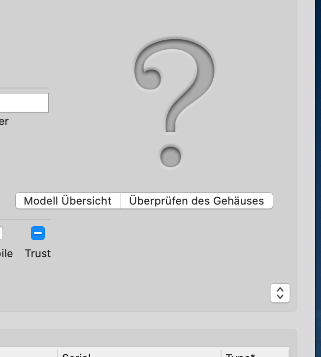

    nifridde in Deinem SMBIOS steht nichts!
    Wie wähle ich das SMBIOS aus? Über das Pop-UP-Menu. Shau dir mal den Sceenshot an.
    Mach da mal einen Linksklick drauf. Du kannst durch die Liste scrollen.
    Auswählen und wie von Geisterhand stehen die Daten im Configurator.
    Natürlich müssen die Einstellungen noch abgespeichert werden.

  • Guten Abend, zunächst sorry von mir, dass momentan so schwankend Rückmeldungen kommen. Ich bereite mich auf Prüfungen vor und daher geriet das Projekt vermehrt in die Abendstunden.
    Vielen Dank für eure Infos, vor allem das mit dem SMBIOS habe ich jetzt (hoffentlich) verstanden.
    Was ich jetzt nur nicht ganz verstehe ist, dass ich dieses "AppleNVMe Assert failed", außer mit dem Ordner von blubass (siehe oben) nicht wegbekomme. Bei diesem hatte ich allerdings auch Probleme. Dazu muss ich sagen, dass ich mittlerweile sogar die NVMe Treiber im BIOS deaktiviert und mein System um eine SATA-SSD ergänzt habe. Dennoch tritt der Fehler weiter auf.
    Ebenfalls wenn ich es mit Mojave versuche, kommt "AppleNVMe Assert failed".
    Jetzt habe ich weiter probiert und mal weitestgehend den Ordner von g-force mit dem 19.2er iMac SMBIOS versehen, schwupp startet direkt das Apple-Logo, ohne dass ich den Installer mit Clover starten oder den verbose-mode starten kann. Dann läuft der Apfel bis zum Ende durch und hängt sich auf.
