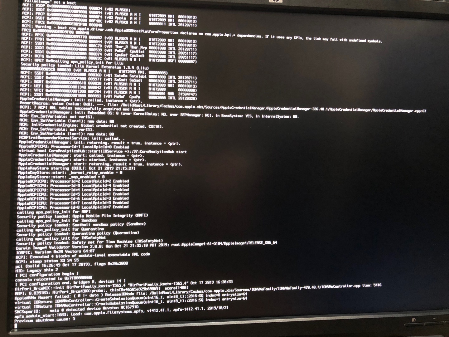

    Nun wollte ich auf Catalina updaten, Kexte und Clover alle aktualisiert, der Installer möchte aber nicht booten, In der Fehlermeldung steht etwas von NVME Assert Failed, hat jemand eine Idee wie man das beheben kann?

  • Teste den ACPI Hotpatch
    Comment: RTC instead AWAC
    Find: A00A9353 54415301
    Replace: A00A910A FF0BFFFF
    Habs bei ACPI Patches eingetragen, unter DSDT war das richtig? Funktioniert hats leider nicht, die verbose log ist identisch...

  • Gut einen Versuch wars wert. Hatte ich aber erwartet weil du sagtest ja dass dein System zuvor lief. Die AWAC Problematik ist nicht abhängig von der OS Version.
    SSDT-EC könnte in der Tat helfen. Habe nun schon ein paar gesehen bei denen die Kiste ohne das EC Device nicht starten wollte. Hat hier mal jemand den Grund gefunden? Eigentlich ist das EC Device unter Catalina ja ungenutzt.

  • SSDT-EC hab ich auch probiert, beim Installer bleibt das log gleich, bei mojave sorgt das dafür dass die farben sich ändern und die grafikbeschleunigung läuft nicht mehr...

  • Auf die Grafikbeschleunigung darf der Fake EC keine Auswirkungen haben. Wo hattest du die SSDT her? Eventuell war in der Datei noch was anderes drin was gestört hat.

    Aus dem von Ralf verlinkten Repo

  • Versuchs mal mit der schnöden Variante
    1. Inject Fake EC device
    2. DefinitionBlock("", "SSDT", 2, "hack", "_EC", 0)
    3. {
    4. Device(_SB.EC)
    5. {
    6. Name(_HID, "EC000000")
    7. }
    8. }
    LG Chris
    Meine Hardware:
  • Habs in MaciASL Gepasted, kompiliert, und nach CLOVER/ACPI/Patched verschoben, für Catalina funktionierts nicht, bei Mojave aber immerhin keine Grafikfehler mehr

  • Gut dann wäre die Möglichkeit raus. EC kannst dir in Catalina dann sparen. Vor Catalina brauchte man den nur damit AppleBusPowerController lädt. Seit Catalina ist das obsolet, der Treiber dockt nun woanders an.
    Wie sieht es denn mit Clover, Kexten und EFI Treibern aus? Ist da alles auf dem aktuellen Stand?

  • Ist alles auf dem neuesten Stand, ja. Habe bevor ich überhaupt versucht habe den Stick zu booten alles auf die neueste Version gebracht.

  • XyZaaH du kannst versuchen, andere AptioMemory-Derivate zu testen, z.B. OsxAptioFix3Drv.efi
    Arkturus
  • Auch eben alle probiert, leider erfolglos
