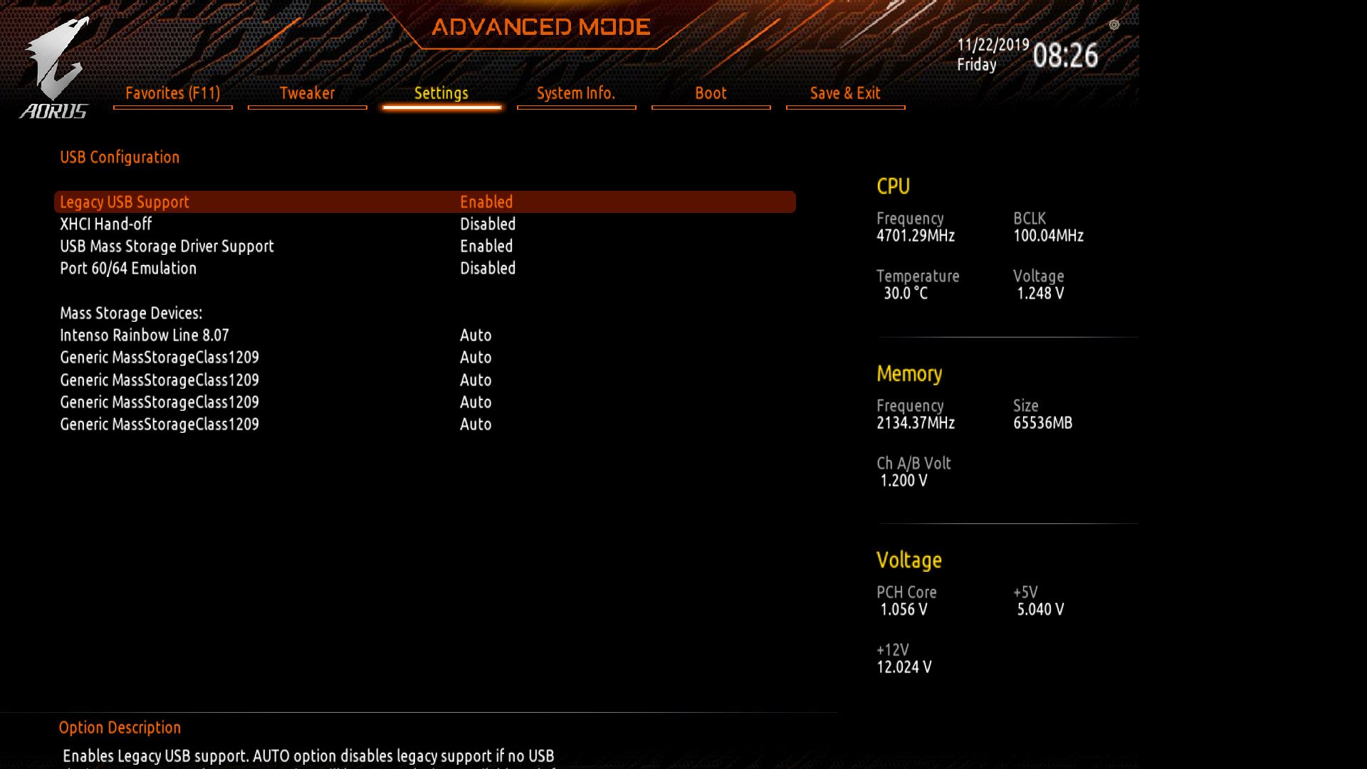

  • Fotografiere bitte deine BIOS-Einstellungen, besonders im Bereich "CSM", "BOOT" und "AHCI".
  • Hallo g-force, es war eine lange Nacht, aber jetzt bootet mein Rechner wieder. Habe viele durchprobiert, RescueConsole für die EFI-Wiederherstellung, neu Installation usw...Und das Einzige was ich gemacht habe damit es wieder lief war ein BIOS-Udate.
    Aber irgendwie kann ich nicht glauben, dass eine früher funktionierende BIOS-Version für die Probleme von gestern verantwortlich war.
    Werde im Laufe des Tages die Einstellungen fotografieren und die Bilder hochladen.
  • Evgenij
    Hat den Titel des Themas von „10.14.6: Nach dem boot kein/seltsames Bild“ zu „10.15.1: Nach dem boot kein/seltsames Bild“ geändert.
  • Durch das BIOS-Update sind ja sicher auch alle Einstellungen zurückgesetzt worden, Du mußtest doch auch die Einstellungen wieder anpassen, oder nicht?
  • Die Einstellungen haben sich geändert. ja, das sehe ich daran, dass schon wieder alle möglichen Bootoptionen aktiv sind. Angepasst habe ich aber nur IGPU (wieder deaktiviert)
