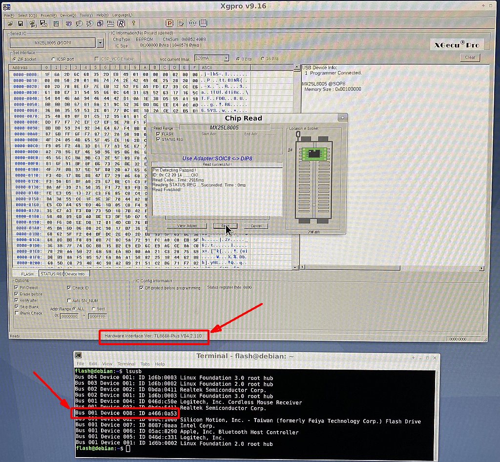

  • Lässt sich der kleinere EZP2010 auch mit einbauen, also mit Treiber versorgen und vielleicht mit einer GUI bedienen ähnlich wie der größere Bruder MiniPro TL866A bzw. TL866CS, über lsusb wird er derzeit im Terminal nicht gefunden.
    Edit: Ist das dass Flashrom mit dem wir arbeiten? :)
  • Ja, das ist es.
    Aber wenn er nichtmal mit lsusb angezeigt wird stimmt generell was nicht. Jedes USB Gerät würde man dort sehen. Unabhängig ob ein Treiber installiert ist oder nicht. Vllt. defekt?
  • Gute Frage, der EZP2010 erscheint da nicht aber ein -> Bus 004 Device 004: ID 10c4:f5a0 Cygnal Integrated Products, Inc. und das müsste er sein.
    Wenn ich das USB Kabel abziehe und den Befehl lsusb wiederhole ist er weg, bin ein wenig irritiert weil in der Programmer Liste nur der ch341a_spi vorhanden ist, die anderen Devices sagen mir nüscht.
    Ich möchte hier keinen Druck aufbauen aber vielleicht kannst du beizeiten den EZP2010 dennoch überreden und hinzufügen?

    Teile mir bitte doch mal die Device/Vendor ID deines Programmers mit. Sieht man mit lsusb.

    Alles ist gut, es war mein Fehler gestern im Eifer des Gefechts, habe nich mal gemerkt dass ich den Stick am anderen Rechner gestartet habe und den Programmer am Rechner wo ich den immer benutzt habe. [wech]
    Also, der Programmer funktiniert dort, siehe Screenshot und auch die markierte Device/Vendor ID.
    Sorry für das schlechte Foto, habe es nicht geschafft dort einen normalen Screenshot vom Bildschirm oder einem Fenster zu machen, es ging zumindest nicht mit der "Print Taste" oder "ALT + Print Taste", warum?
    Nichtsdestotrotz, Sascha_77 top Arbeit und danke! :thumbup:
