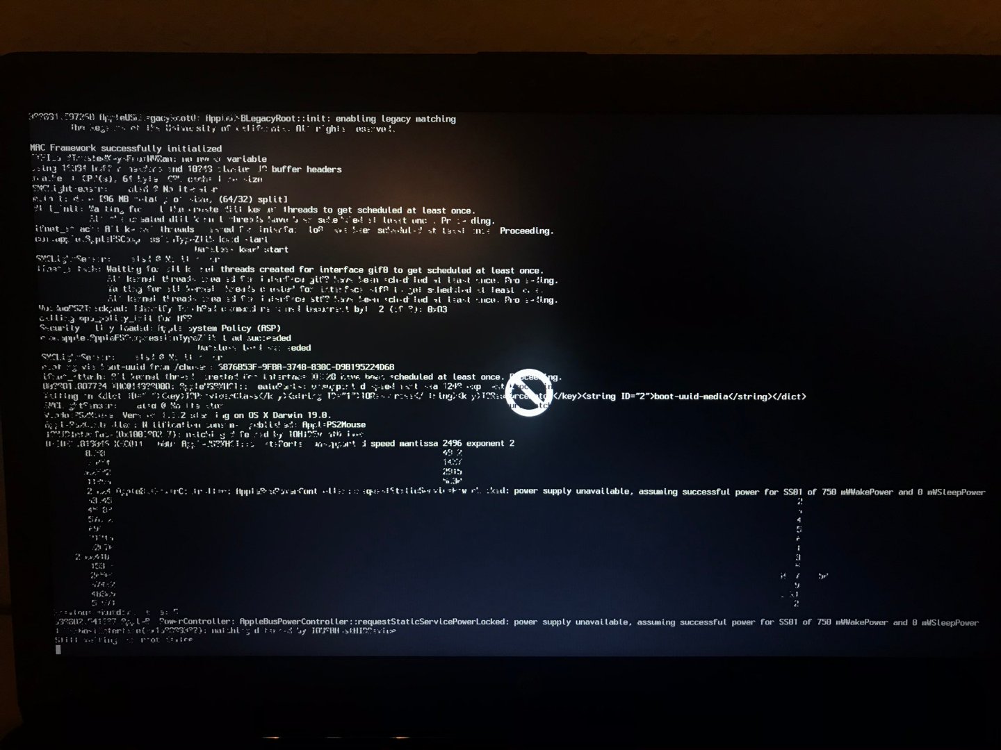

  • Moin, versuche momentan Catalina auf meinem HP ans laufen zu bringen, bei mir kommt folgender Fehler, der bleibt an diesem Punkt hängen (Bild 1) nach ca. 2 Minuten kommt dann (Bild 2) und bleibt da stecken. Meine EFI ist im Anhang.

  • Nutze mal einen anderen USB-Port...
    Wenn das nicht klappt, entferne die beiden Zeilen mit "uia_exclude" und "uia_include" in den Boot-Args der config.plist.
  • Danke, bin jetzt im Installer, einfach einen anderen USB Port musste ich nutzen, wie geht es nach der Installation weiter?

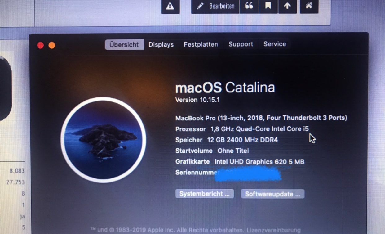

  • Danke für deine Hilfe, ist das so alles richtig? Habe das Gefühl das der noch ein bisschen zäh läuft und das Dock sieht irgendwie nicht so hübsch aus (schwarzer Balken als Hintergrund)
  • Die Grafik scheint noch nicht komplett eingerichtet zu sein... dort sollte 1536 MB anstatt deinen 5 MB Grafikspeicher stehen.
    Poste doch bitte nochmal die aktuelle EFI und dann schauen wir nochmal drauf.
  • Dein Eintrag "AAPL,ig-platform-id" unter "Device"->"Properties" scheint hier der Fehler zu sein.
    0000983B (bedeutet in Clover unter, "Graphics"->"ig-platform-id" 0x3B980000) gibt es eigentlich nicht.

  • Jemand eine Idee? Komme irgendwie auf kein Ergebnis was funktioniert...
    Habe einen Laptop gefunden der Ähnlichkeiten zum meinem hat und da scheint die zu funktionieren, nur habe keine Ahnung wie ich das übernehmen kann, vielleicht schaut sich das mal einer an, wäre sehr nett: Hackintosh HP Envy 13-ad140ng iTunes problem
    Einmal editiert, zuletzt von BMApple ()
  • Probiere doch mal das aus (so unter Devices → Properties eintragen):
    device-id: 00 00 3E 9B
    AAPL,ig-platform-id: 3E A5 00 09
