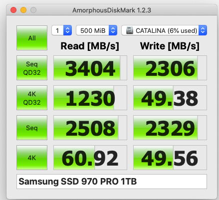

  • Hier 2 Vergleichswerte, allerdings keine EVO Plus, sondern PRO. Da hinkt deine Platte doch ziemlich hinterher, der Unterschied sollte eigentlich nicht so krass ausfallen.
  • Je nach dem, was sonst noch so am PCH angebunden ist, wird's eh eng. Besser direkt direkt am PCIe-Bus, der mit dem Prozi spricht. Bei einfachen Boards heißt es da natürlich, der Grafikkarte nur noch 8Lanes zu gönnen …
    Auch wenn die NVMe nun nicht maximal performt, ist die effektive Leistung dennoch mehr als ausreichend. Würde da nix dran schrauben …
  • Je nach Motherboard kann die Bandbreite eingeschränkt werden (Sharing) oder Ports werden deaktiviert, zB.: SATA Ports.
    apfelnico hat sicher Recht, den Unterschied wirst du in der Handhabung des Hacki’s wohl eher nicht merken...
    Grüße, MacDream

  • Wenn es denn jetzt läuft, freue ich mich mit. Aktuelle Werte und Löung?
  • Nun, ich habe jetzt mitgenommen, dass mehr Leistung bei dieser Platte nicht rauszuholen ist. Insofern gelten also die unter #14 eingetragenen Werte für meine Platte. Ich hätte wahrscheinlich doch die pro – Version kaufen sollen.
