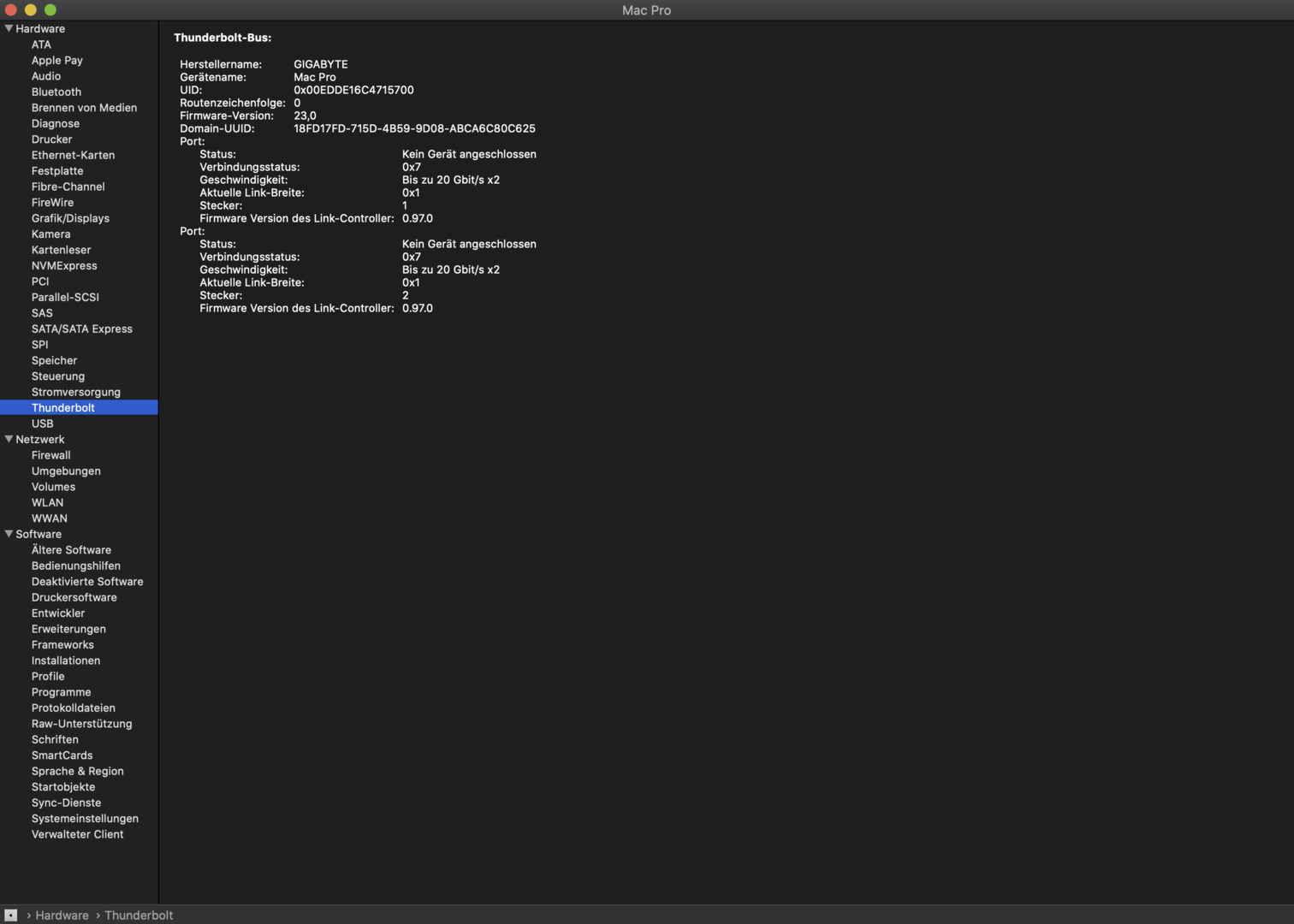

    Edit: Welches Board nutzt zu überhaupt? Thunderbolt AIC Header verbunden?
    Edit 2 : Rennt... leider noch nicht mit der Titan aber schon mal ein Anfang.
    Edit 3 - Thunderbolt Test bestanden
