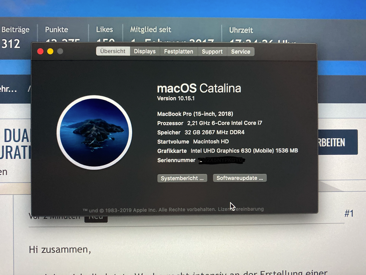

    Hi zusammen,
    nachdem ich die letzte Woche recht intensiv an der Erstellung einer lauffähigen Konfiguration für mein Alienware m15 Notebook gearbeitet habe wollte ich - im Sinne der Community - auch anderen die EFI zur Verfügung stellen ;)
    Insbesondere da ich für dieses Laptop-Modell kaum Infos, EFIs etc. gefunden habe und mich einfach tierisch freue das es nun nahezu optimal läuft :D
    Um welches Notebook geht es?
    Alienware m15 R1 - https://www.notebookcheck.com/…ax-Q-Laptop.376686.0.html
    i7 8750H CPU
    32GB RAM
    2 x 1TB Samsung EVO 970 (nachträglich eingebaut - die Stock SSD funktionieren teilweise nicht mit macOS)
    Nvidia GTX 1060
    Intel UHD 630
    4K UHD Display IPS
    Dell DW1560 (nachträglich eingebaut da Hackintosh kompatibel)
    90 Wh Akku
    BIOS-Version: 2.3.0 (am besten darauf achten das diese übereinstimmt)
    Was funktioniert:
    - Wifi & Ethernet (nachdem die DW1560 eingebaut wurde)
    - Sleep
    - Audio
    - Trackpad + Tastatur
    - Webcam
    - Batterieanzeige
    - USB
    - Display Helligkeit (regelbar über die Tasten, allerdings über F4+F5 und nicht über F9 und F10 wie unter Windows)
    - Grafikbeschleunigung über die Intel UHD 630
    - Deaktivierte Nvidia GTX1060 mangels Webdriver - zum Strom sparen
    - iCloud, iMessage, DRM etc. (Achtung: Darauf achten dass ihr euch eine neue Seriennummer generiert. Ich habe über Clover in dieser EFI eine andere generiert die aber nicht genutzt werden sollte wenn ihr selber iMessage etc. nutzen wollt)
    - CPU Powermanagement (mit CPU Friend jetzt auch Idee bei 800 MHz)
    - Dualboot (Windows auf einer SSD zum Spielen, macOS auf der anderen)
    Was funktioniert nicht:
    - USB-C Port/Thunderbolt 3 sowie HDMI/Displayport - da das über die Nvidia läuft und diese mangels Webdriver deaktiviert wird über eine SSDT
    Geekbench Werte / Leistung generell 1:1 vergleichbar mit einem MacBook Pro 15 Mid 2018 (Geekbench 4: Single Core um die 4900, MultiCore um die 18500)
    Alles in allem bislang ein wunderbares System das meinen Wunsch nach einer portablen Gaming-Maschine und macOS erfüllt.
    Zur Stabilität kann ich natürlich noch nicht viel sagen da das System erst seit 2 Tagen läuft. Aber bislang alles super inklusive Sleep über Nacht.

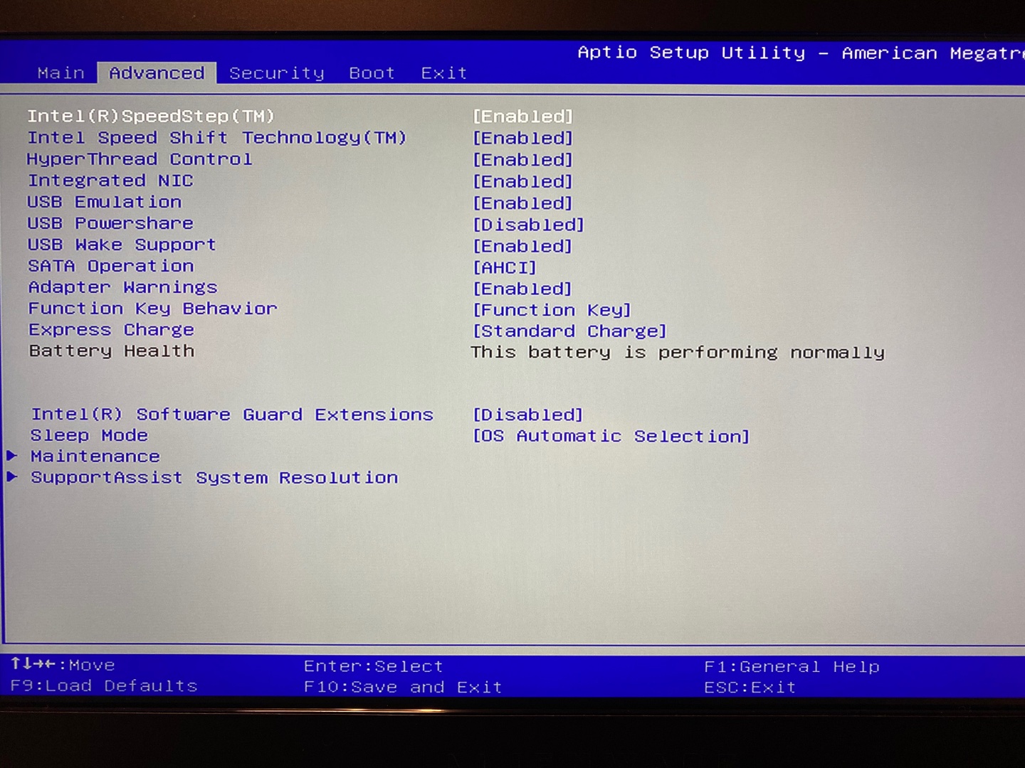

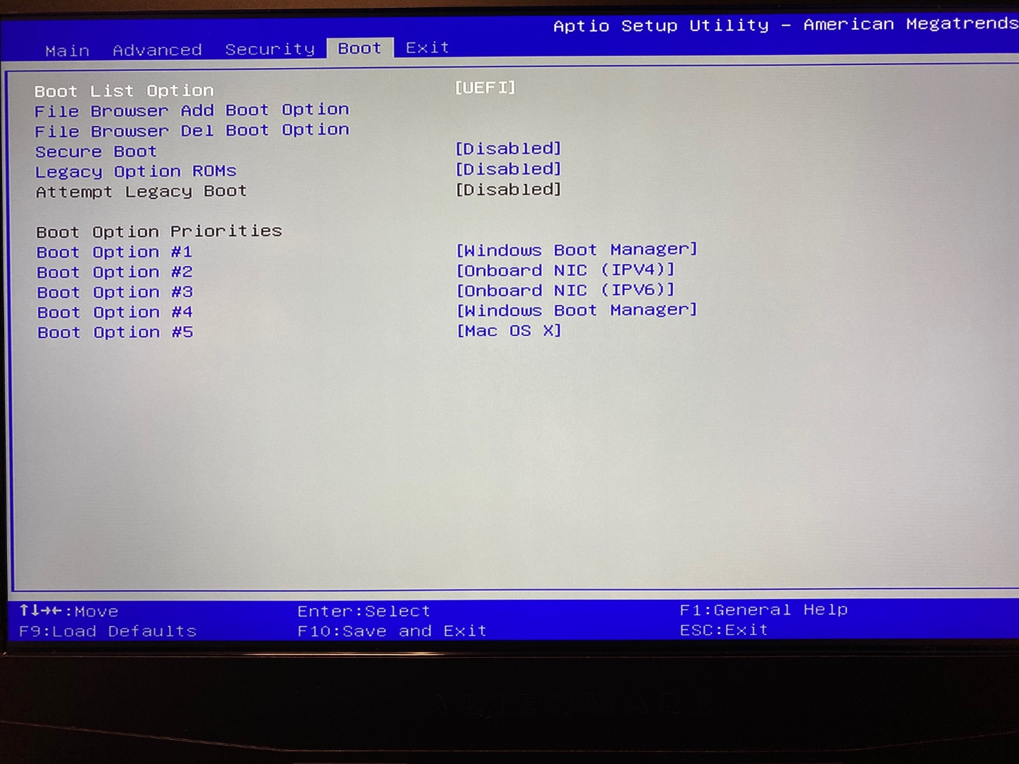

  • Hey maximus1007 ,
    sure - please find the settings attached.
    Cheers
    elmacci
    _______________________________________________________________________________
