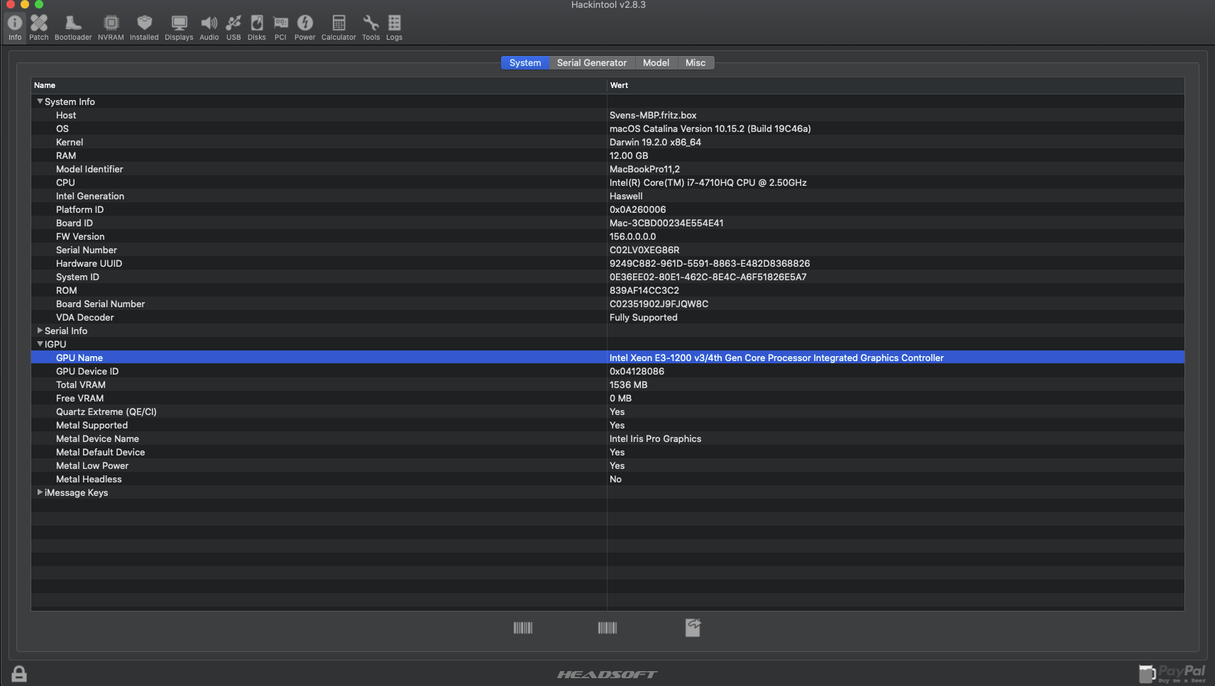

    Hier ein Bildschirmfoto vom Hackintool "Info System"

    Ich habe etwas mit OpenCore gebastelt und Ihr werdet es nicht glauben.... ich bin mit mit meinem Lenovo und OC auf den Desktop gekommen.
    Jetzt geht es ans Feintuning, Bluetooth, WLAN, Netzwerk, Tastatur, USB und Trackpad funktionieren.
    Zum WLAN sei noch gesagt, das ich hierfür hier mein Bios hochgeladen habe, dort wurde das Bios bearbeitet, so dass die Withelist entfernt ist un ich in der Lage bin auch andere WLAN-Karten als die von Intel zu nutzen.
    Grafik, Sleep, Sound funktioniert bis jetzt noch nicht ;/ mehr ist mir bis hierhin nicht aufgefallen.
