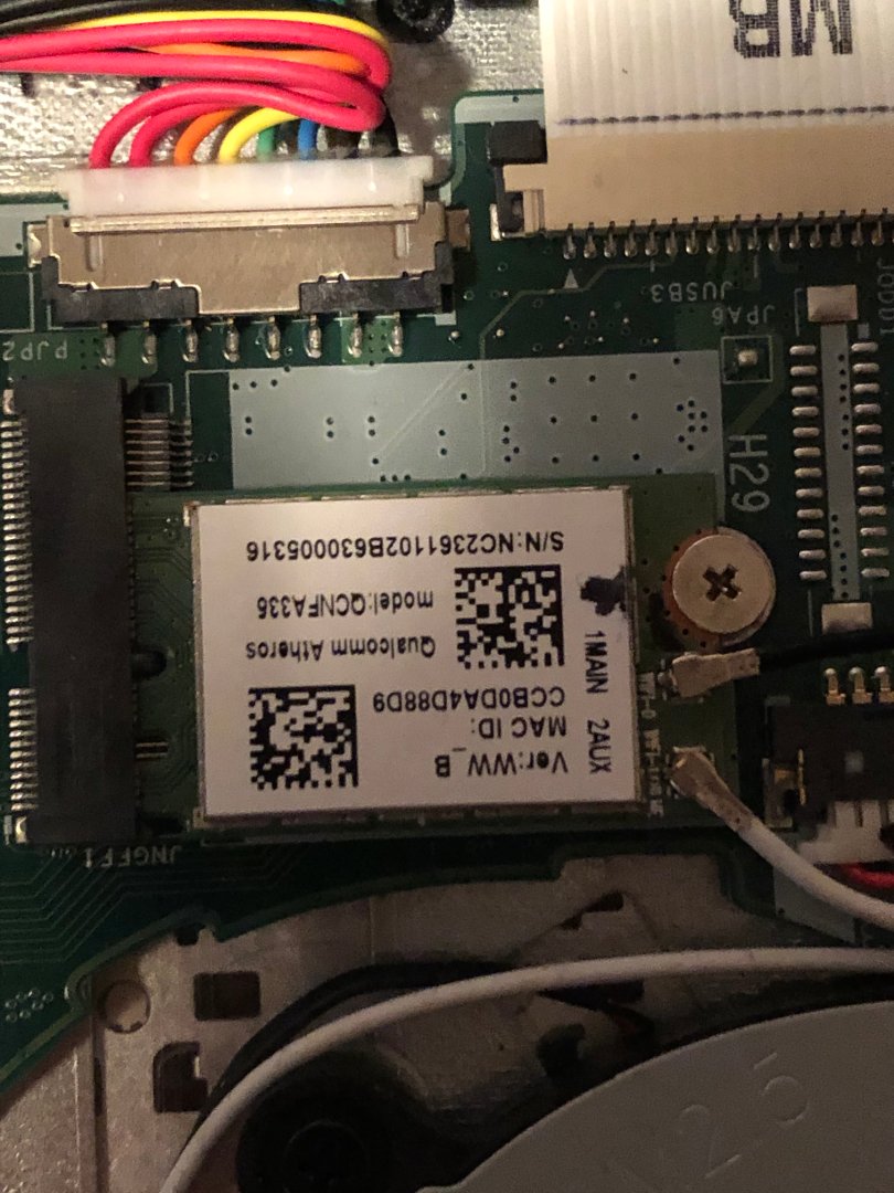

    Ich meinte eigentlich bei den HID Geräten dann auf Eigenschaften damit man den Hersteller rausfindet und wie genau sie angebunden sind.
    Da konnte ich nicht viel sehen - außer sowas wie Mac-Adressen. Aber keine Bezeichnungen wie Intel usw. :negativ:
    Zu dem Laptop gibt es kaum Dokumentation, daher am besten selber schauen was die Jungs von Acer da verbaut haben.
    Anbei Fotos vom Innenleben. Ich konnte da keine Hinweise finden - vielleicht siehst du ja was ? :pics:
