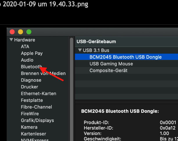

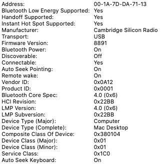

    Retch vielen Dank, Hackintosh lässt sich nach wie vor booten und der BT-Part wurde auch damit erkannt. Bluetooth funktioniert also jetzt.
