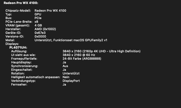

  • Ich hab mir die Gpro 4300 von Saphire besorgt. Einfach so ohne irgendwas wird sie jedenfalls nicht erkannt.
    Muss ich da in Clover noch irgendwas konfigurieren?
    Mainboard: Z390-F, CPU: Intel 9900k, RAM: 64 GB G.Skill SniperX 3600 Mhz, SSD: 2x 970 Evo Plus 512GB, 2x 860 Evo 1 TB, Grafikkarte: MSI AMD Radeon RX 5700 XT Gaming X OC
  • Wenn die 4300 der WX 4100 entsprechen soll dann benötigt diese kein Lilu oder WEG.
    Ich hatte die WX 4100 gehabt und diese verrichtet bei derHackfan weiterhin ihren Dienst.
  • Whatever und Lilu hab ich drinnen.
    Er zeigt mir nur 12mb Ram an und hab keinerlei Grafikbeschleunigung.
    Kanns denn ein Problem sein die beiden kexte drinnen sind, dass es deswegen nicht hinhaut?
    Das zeigt der System Report übrigens an:
    Type: GPU
    Bus: PCIe
    PCIe Lane Width: x8
    VRAM (Total): 14 MB
    Vendor: AMD (0x1002)
    Device ID: 0x699f
    Revision ID: 0x00c7
    Kernel Extension Info: No Kext Loaded

  • Du muss bei clover die FakeID nutzen aus 0x699f1002 muss die DevID 0x67DF1002 werden.
  • Grundsätzlich könnte man hier versuchen etwas umzubiegen, sprich die ID einer WX4100 vortäuschen.
    Ob es klappt kann ich dir so nicht sagen, wenn du deine EFI hochlädst und heute abend etwas Zeit hast, können wir einen Versuch starten.
  • Ich hatte die WX 4100 gehabt und diese verrichtet bei derHackfan weiterhin ihren Dienst.
    Guten Morgen,
    die Karte läuft einwandfrei, danke noch mal und das Thema wurde hier z.B. behandelt... :)
