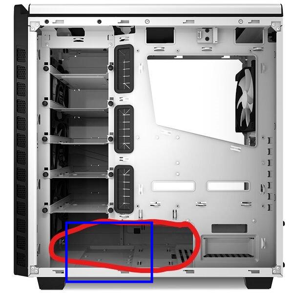

  • Bin aktuell auch auf der Suche nach einem neuen Gehäuse. :)
    Wird im NZXT h440 etwas eng mit einer 5700 XT und einer Alphacool Eissturm Gaming Copper 30 3x120mm Wasserkühlung
  • Dnl NZXT h440 passt doch oben oder vorn locker ein 360er rein, die GPU kann auch 400mm lang sein ohne HDD Käfige, bei deinem Gehäuse würde ich sogar vorn und oben ein 360er irgend wann einbauen, wenn du die GPU noch unter Wasser setzen willst.
  • Wollte die Wasserkühlung vorne einbauen. Bin mir aktuell unsicher wo ich die Pumpe hinstellen soll. :D
  • Dein Netzteil ist doch nicht einen halben Meter lang, zwischen Radiator und Netzteil, schön vermitteln da Perfekt.
  • rubenszy Meinst du hier rein? Denke an der Front hat es wenig Platz mit dem Radiator und den Lüftern in der Front.
  • Wo hast du an der Front keinen Platze auf die Lüfter kommen jetzt noch 30mm Radiato und schon ist der im Gehäuse, 20cm platz hast du locker zum Netzteil.
  • Meine Frage war ja wo du den im roten Bereich hinsetzen willst? Passt der unter die Abdeckung? Ich glaube wir reden gerade etwas aneinander vorbei. Magst du mir mal im Bild markieren wo du meinst, wo ich die Pumpe davon hinsetzen soll?
  • Genau das was du rot markiert hast, die Eisstation ist doch bloß 100mm hoch, die passt da locker drunter.
