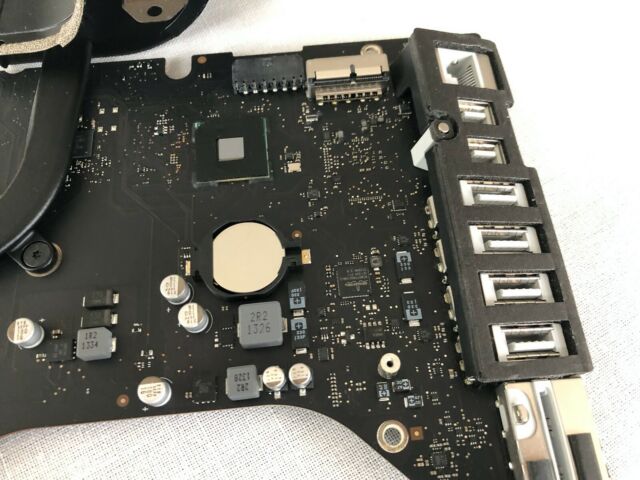

    Man besorge sich ein identisches Logicboard für dieses iMac-Modell (kann ruhig auch defekt sein), lötet hier den EFI-Chip aus
    Die Chips gibt es vorprogrammiert auf bios-chip24.com und auch auf Ebay, das ist nicht so das Problem. Aber mein Vater hat Angst das beim Löten was kaputt geht, ist ja schon alles sehr klein und glaube echte Profis findet man selten.

    Wenn er Angst vorm löten hat, dann bestellt doch einen Chip, lasst ihn auslesen und den bestehenden auf dem Board beschreiben...

    die Onboardprogrammierung muss nicht unbedingt immer funktionieren,
    schon aus dem Grunde weil es bei bestimmten EEprom-Typen kaum möglich ist den Chip mit dem Clip richtig zu kontaktieren, ergo ist die sicherste Methode den Chip auszulöten, extern zu programmieren und wieder einzulöten.
  • dann bestellt doch einen Chip, lasst ihn auslesen
    die idee finde ich gut - je nach dem, was der chip kostet... und wenn das neubeschreiben des alten chips nicht klappt, kann man immer noch löten.
    EDIT: laut HIER sind das soic8-chips, da kommt man bestens mit der zange dran

  • Der EFi-Chip muss gewechselt werden. Ist an sich kein Hexenwerk, falls man das ....

  • Sooooo der iMac läuft wieder :party:
    Wir haben einen Dienstleister gefunden der das entfernen des EFI Passwort anbietet.
    Wir sind dann 400 km gefahren (200 hin 200 zurück) haben ihn für ca. 2 Stunden abgegeben und nach 2 Stunden war das EFI Passwort weg.
    Der Dienstleister hat den Chip ausgelötet, umprogrammiert und wieder eingelötet. Jetzt rennt das Ding mit der neuen SSD wieder, mein Vater ist Happy und ich auch. Bin dem Herren so dankbar.
