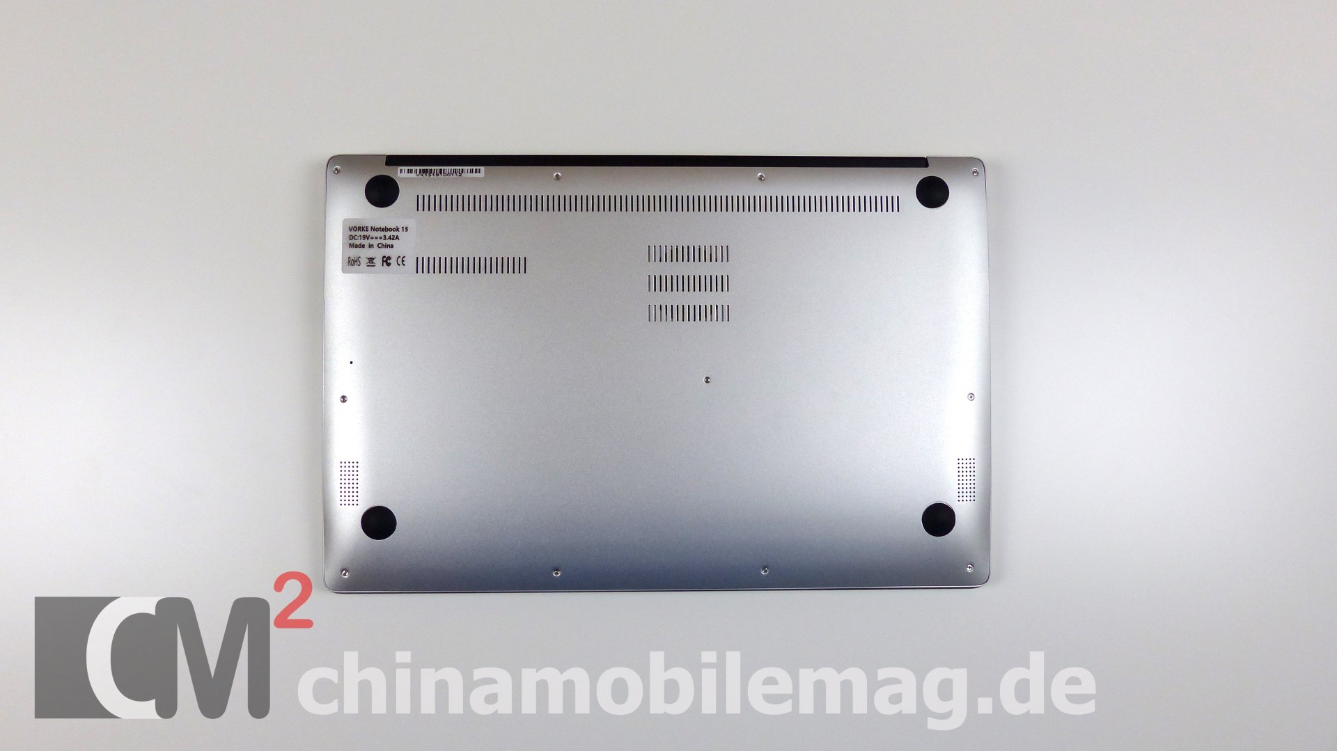

  • Das im Oktober gestartete Projekt ein Vorke Notebook 15 (Laptop aus China) in einen Hackintosh bzw. ein Hackbook zu verwandeln ist nun abgeschlossen, weshalb ich an dieser Stelle mal einen eigenen Beitrag im Showroom starten möchte und hier auch die finale Clover Config sowie Anleitungen teilen will. Das ganze bezieht sich auf das Vorke Notebook 15 mit Core i5-8250U (tatsächlich ein 8350U). Für 400 bis 460€ (je nach Angebotslage und aus China) bekommt man hier ein erstaunlich gutes Gesamtpaket geboten. Das Notebook besteht komplett aus Alu, hat ein mattes IPS Display mit 15 Zoll, eine beleuchtete Tastatur mit Ziffernblock, einen recht großen Akku und bietet nicht verlöteten Arbeitsspeicher, eine gesockelte WLAN Karte und Platz für eine M.2 2280 SSD (SATA und NVMe) sowie ein 2,5" Laufwerk.
    Ausführliche Testberichte meinerseits gibt es
    Was funktioniert in macOS?
    • Grafikbeschleunigung
    • Video Beschleunigung (HEVC / H.264)
    • Helligkeitssteuerung inkl. Speichern des Levels bei Reboot
    • Hotkeys (Helligkeit, Lautstärke, WLAN an / aus, BT an / aus, Touchpad an / aus, Display an / aus, Standby)
    • Power Management
    • Sleep
    • Lid Sleep / Wake
    • Power Nap
    • Nativer NVRAM Zugriff
    • HDMI Anschluss (Monitor darf erst nach Boot angeschlossen werden, kein 4k)
    • Alle USB Ports
    • Audio inkl. Kopfhörer Ausgang / Line-In und internes Mikrofon
    • Touchpad (keine Gesten da kein Precision Trackpad)
    • Tastatur
    • Intel BT
    • WLAN und BT inkl. AirDrop etc. mit entsprechender Karte (in meinem Fall Dell DW1820A)
    • Akku Anzeige (vielen Dank an Harper Lewis und hitman20 )
    • Webcam
    • Beide SATA Bays und NVMe Controller
    • Getestete macOS Versionen: Mojave 10.14.6 und Catalina 10.15.1, 10.15.2 und 10.15.3 Beta 1
    Was funktioniert nicht?
    • 2,4GHz WLAN und BT Koexistenz (Antennen liegen zu nah beieinander, wer basteln will kann das u.U. durch Verlagerung der BT Antenne fixen)
    • SD Kartenleser (der übliche inkompatible Realtek CRW USB Kartenleser)
    • Systemstart mit angeschlossenem HDMI Bildschirm (deaktiviert den internen Bildschirm)
    • Keine 4k Ausgabe am HDMI Anschluss (HDMI 1.4), nur bis 1600p @60Hz, 4k Displays werden mit 1080p angesteuert

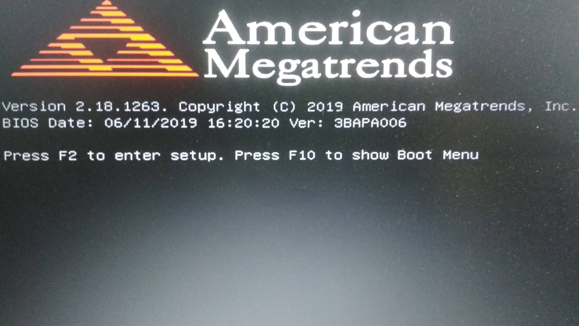

  • Hallo an die Vorke Notebook Benutzer
    Habe das Notebook nun auch, und erfolgreich zum Hackintosh (Catalina 10.15.3) gebaut, rennt 1a die Kiste - das Book ist ein Ersatz fuer mein Macbook 2011.
    2 Themen habe ich nun noch:
    - Deutsche Tastatur daraus machen (mit Klebern)
    - Lüftersteuerung
    Hier habe ich schon diverse Programme getestet, bin aber zu keinem Ergebnis gekommen.
    Zum Schluss bin ich nun beim HWMonitor gelandet mit den FAKESMC.kext - Problem ist hier aber, wenn ich diese Dateien in EFI - Kext - Other schiebe, bootet das Book nicht mehr.
    Der Ladebalken braucht ewig.
    Wer kann helfen? Ich weiss überhaupt nicht wo ich ansetzen soll.
    Danke fuer eure Hilfe
    Gruss Ben
    Update:
    Hab mich nun etwas weiter eigelesen, ich habe bei mir VirtualSMC aber sehen keinen FAN Speed. Wuerde mir hier FAKESMC etwas bringen?
    Update 2:
    Habe nun alle VirtualSMC gegen Fake SMCs ausgetauscht - gab jetzt keine Veränderung.
    2 Mal editiert, zuletzt von derBen ()
  • Nein ich meinte wenn im Bios die Funktion freigeschalten wir.
    Zum Thema Softwaresteuerung - wenn ich Windows 10 Boote, habe ich unten in der Taskbar ein Dienstprgramm laufen, an dem kann ich den Lüfter
    von "Auto" auf "Cool" und "Speed stellen". Und der Lüfterspeed verändert sich.
