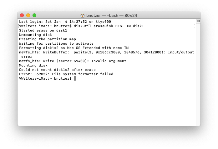

    Leider stellt sich nach dem Löschen der TMs und der vorherigen HS-Partition (neue jetzt auf der Moj-Cata-HDD und auch in APFS) die Disk1 etwas störrisch an - sie mounted nicht nach dem Formatieren in HFS+. Also das Terminal angeworfen (gehe wg. ausgeprägter Unkenntnis der Terminal-Syntax mit spitzen Fingern ran, aber es hat mir schon oft genug geholfen :) ), aber auch da ist ein Mounten nicht möglich.
    Soweit für mich erkennbar stimmt die Syntax, denn das hier ist gewollt: "Formatting disk1s2 as Mac OS Extended with name TM". Aber dennoch klappt es nicht. Was übersehe ich - wo hakt es?
  • sudo !!
    Das hat mich leider nicht weiter gebracht. Ich kann ohne Probleme via FPDP die Disk1 in eFat oder Fat32 (GUID/MBR) formatieren, aber HFS+ & Guid geht nicht - weder via FPDP noch via Terminal.
    Hat denn der Sudo nicht gegriffen?

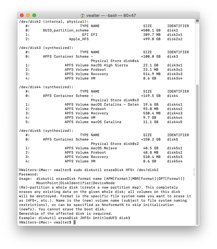

  • Wieso eigentlich TM disk1
    Müsste der Befeehl nicht sudo diskutil eraseDisk HFS+ /dev/disk1 heißen?
    Weiter unten steht Formatting disk1s2
    Unter diskutil list gibt es aber disk1s2 gar nicht.
    MfG, docplag
    TM ist der Name, den man beim Löschen/Formatieren direkt mit vergeben kann. Die zwischenzeitliche Testformatierung auf Fat32/MBR hat bzgl. disk1s2 zur Veränderung geführt.
    Jetzt ist es wieder wie zuvor, wenngleich disk1s2 immer noch nicht gemountet/aktiv ist:
    Ich habe Deinen Befehl mal eingegeben. Passte nicht - s. Erläuterung im Terminalfenster.

    Dennoch möchte ich gerne herausfinden, warum die HDD nicht gemounted werden kann und was hinter der Fehlermeldung steckt.

    Das hat wie erwähnt schon früher geholfen und jetzt auch wieder. :)
    Eine TM-Partition ist eingerichtet - derzeit wird nach bereits erstellten Catalina-Backup das von Mojave erstellt, danach kommt noch HS dran.
