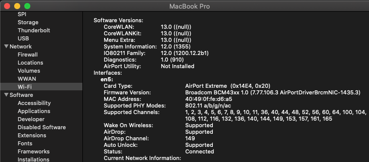

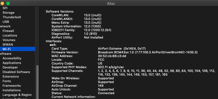

    in meinem Hackbook ist eine DW1830 Karte verbaut, in meinem PC eine DW1550.
    Beide gerate sind ungefähr einen Meter von meiner 3. Gen Time Capsule entfernt, welche ein 5Ghz Netz aufmacht.
    Der PC mit der DW1550 ist mit durchgängig 210,6 Mbit/s verbunden, und das Hackbook mit der teuren DW1830 schwankt immer bis maximal 112,05 Mbit/s ?
    Selbst wenn ich den PC ausschalte und das Hackbook der einzige Client ist sind maximal 112 drin.
    Mit dem Fritzbox 5Ghz werden 304 Mbit/s angezeigt am Laptop.
    Woran könnte das liegen? Am PC brauche ich das Wifi eh nur für Airdrop etc, aber am Hackbook würde ich schon gerne, dass die Backups schneller durchlaufen.

  • Wie sieh es mit der W-Lan Geschwindigkeit aus wenn du mal Windows oder ein Linux bootest? Es kann halt daran liegen, dass die Antennen im Hackbook schlechter sind. Weiterhin kannst du mal Im Systembericht schauen welcher Länderkennung da drin steht.
    Mehrere haben ihre Probleme damit beheben können.

    Aber an den Antennen vom Laptop dürfte es doch eigentlich nicht liegen, mit der Fritzbox verbunden scheinen 304 Mbit/s möglich zu sein, bei der TC jedeglich 112.
    Beim PC ist Country Code auf US, beim Laptop sehe ich keinen Eintrag dazu.

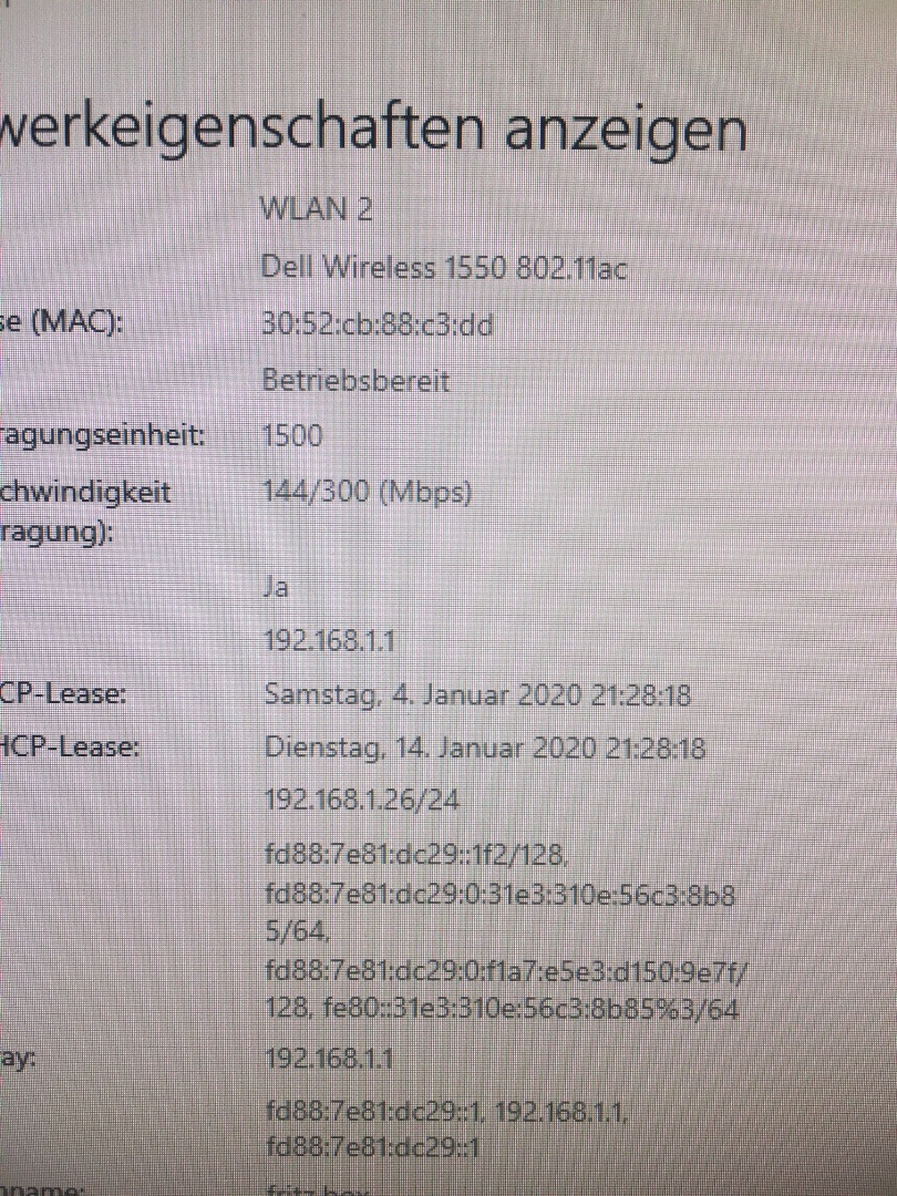

    Unter Windows mit dem Laptop:
    Unter Windows mit dem PC:
    Latitude e5450 - i5 5300u , iHD5500 , 16gb DDR3 - 1tb mx500 - DW1830 - Monterey - OC
  • Hum die Karte kommt also auch unter Windows nicht wirklich aus dem Knick ?!? Zumindest interpretiere ich die Screenshots so?
