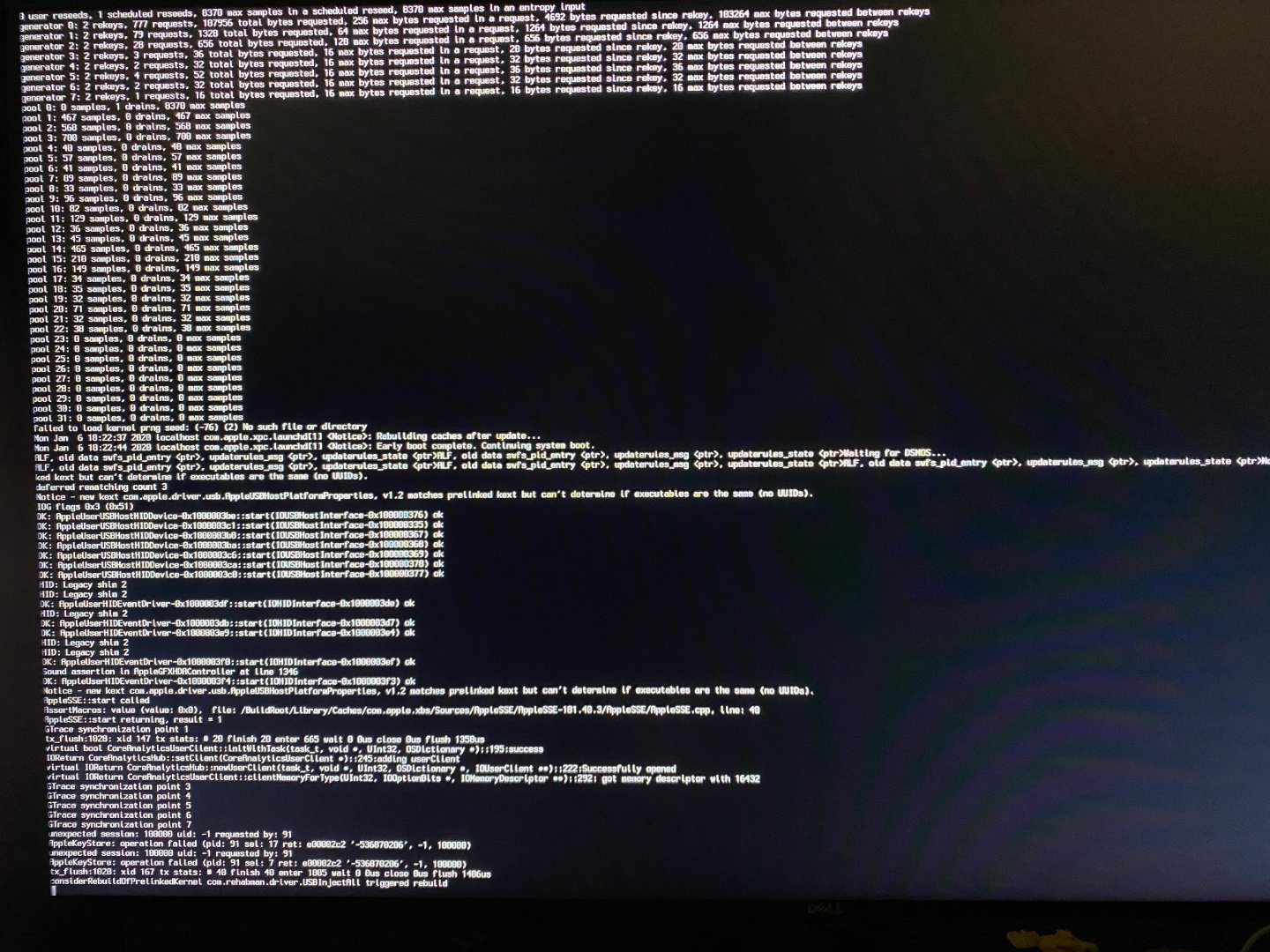

  • Also, nach diesem Bild laufen die Bootmeldungen durch und dann wird erst der Bildschirm schwarz?
    Wie ist dein Monitor angeschlossen? Siehst du eventuell noch Festplattenaktivität?
    Grüße, MacDream
