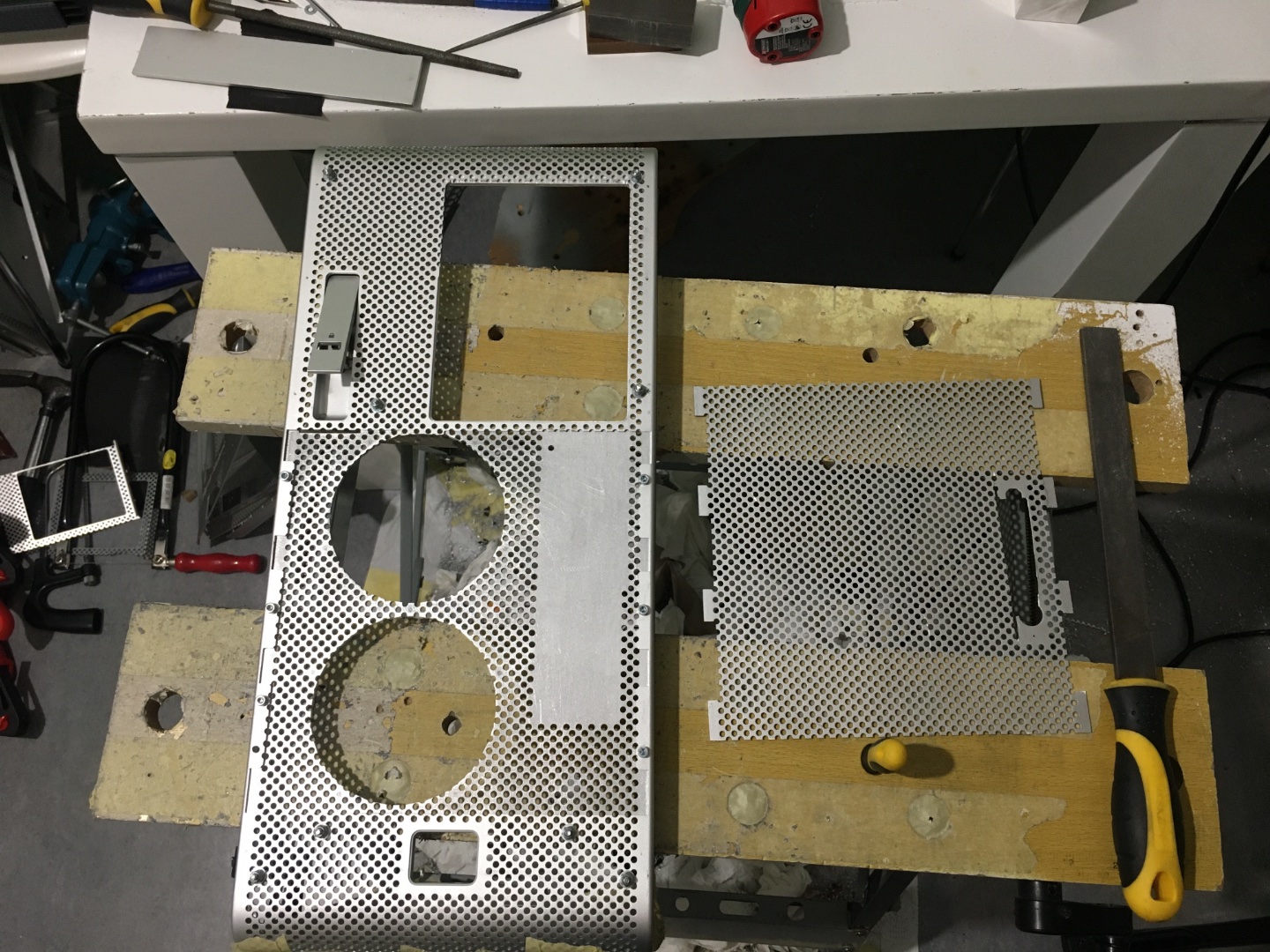

Es ist nur noch eine grafische Bearbeitung in Pixelmator.

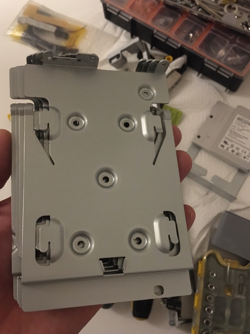

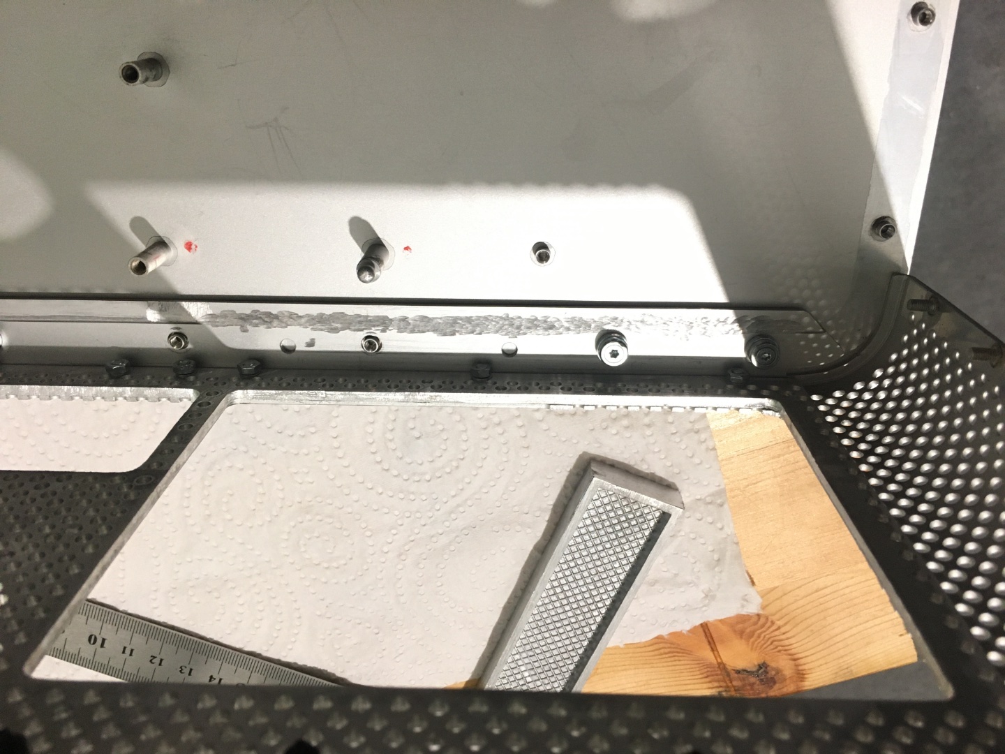

4 x Mac Pro Festplattenschlitten und 1 x CPU-Abdeckung habe ich schon, muss noch eine Abdeckung finden.
Diese wird mit Lüfterrahme zur eine Teil zusammengeklebt.
Rechts ist ein Griffsloch.
Befestigungssystem geplant:
Rechts ca. 5mm wird es eingedrückt (genau wie bei der CPU-Abdeckung), ca. 5mm nach rechts und linke Seite in die Befestigungsschiene des Lüfters reingeschoben (wie eine Tür).
Ich bin mir noch nicht 100% sicher wie es in Wirklichkeit ausgehen sollen, aber theoretisch ist alles OK))
PS:
Und hinter der Deckung befindet sich (noch theoretisch), natürlich, die Festplattenbefestigung, wo die HDDs, genau wie in Mac Pro, einfach und kabellos eigeschoben und befestigen werden können.

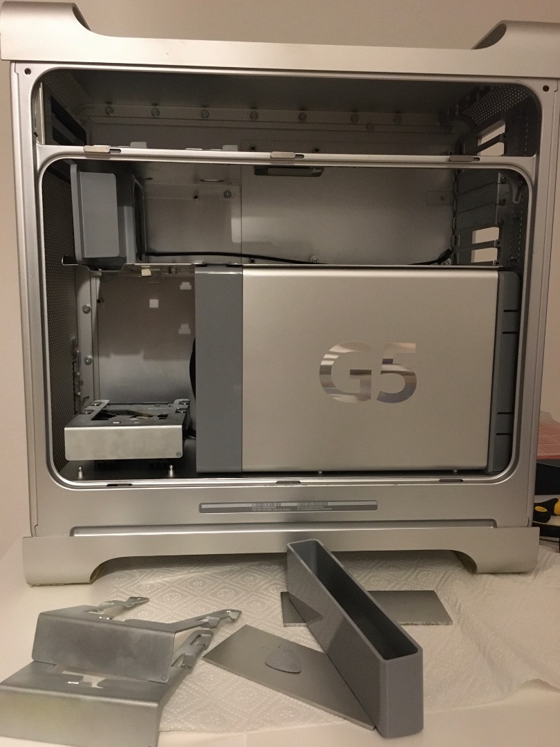

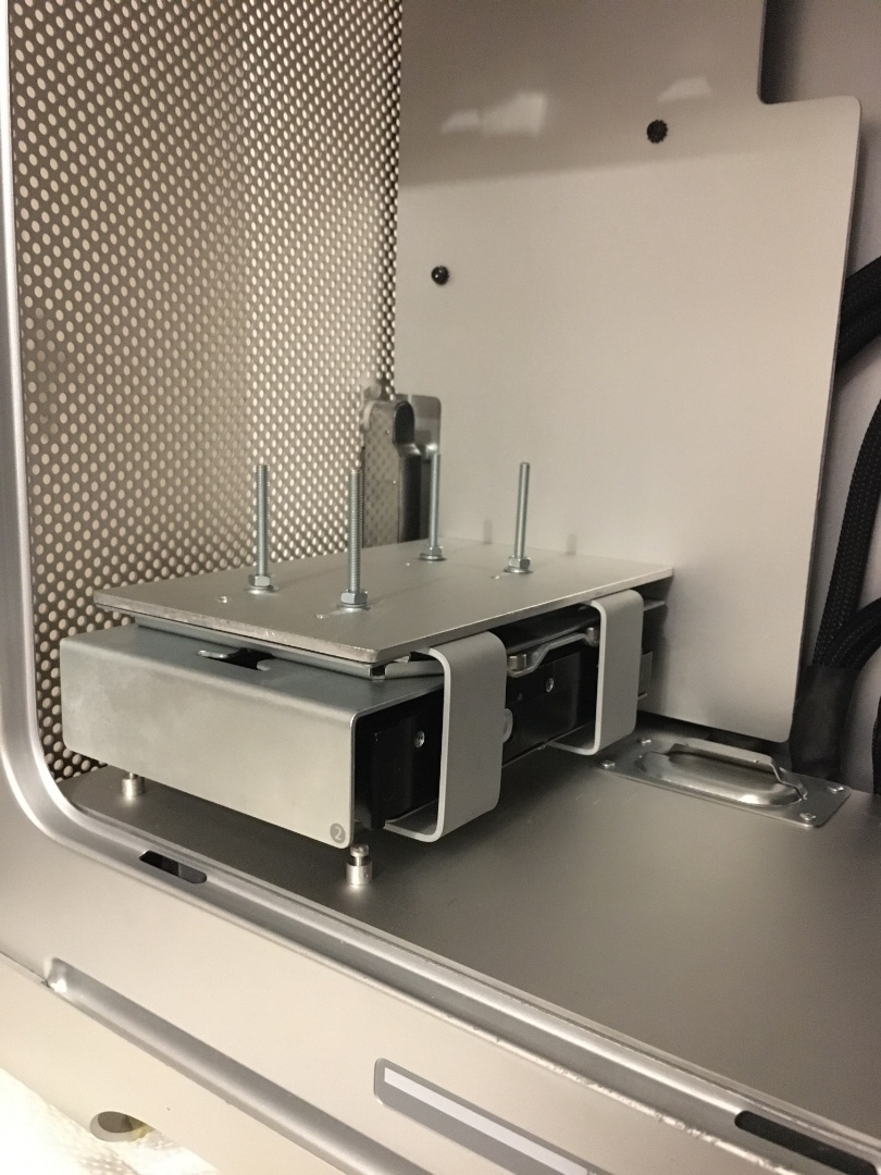

Plan geändert und einiges erledigt. Überlege noch wie ich die Mac Pro HDD-Schlitten befestige, und suche noch eine zweite "G5" CPU-Abdeckung für HDDs Bereich.
Aus dem Mac Pro 1.1

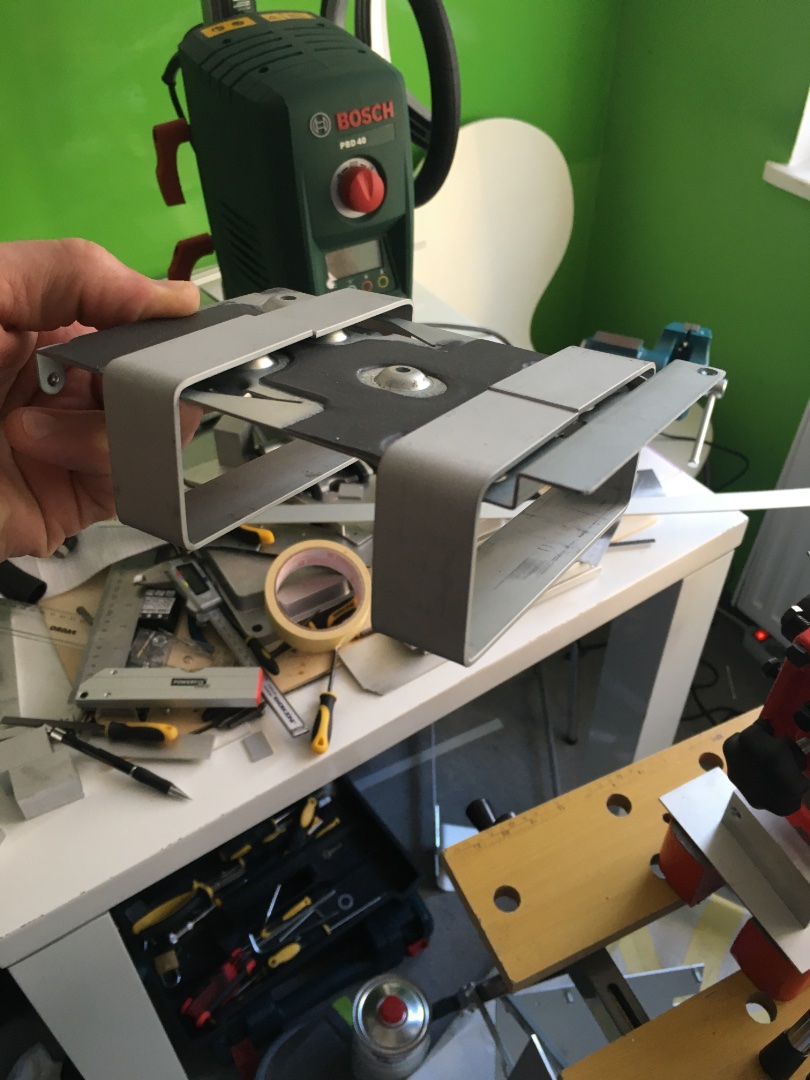

Habe so was improvisiert
Und weiter geplant, daß ich diese Befestigung nur für 3x HDD baue. Der Grund dafür ist Airflow.

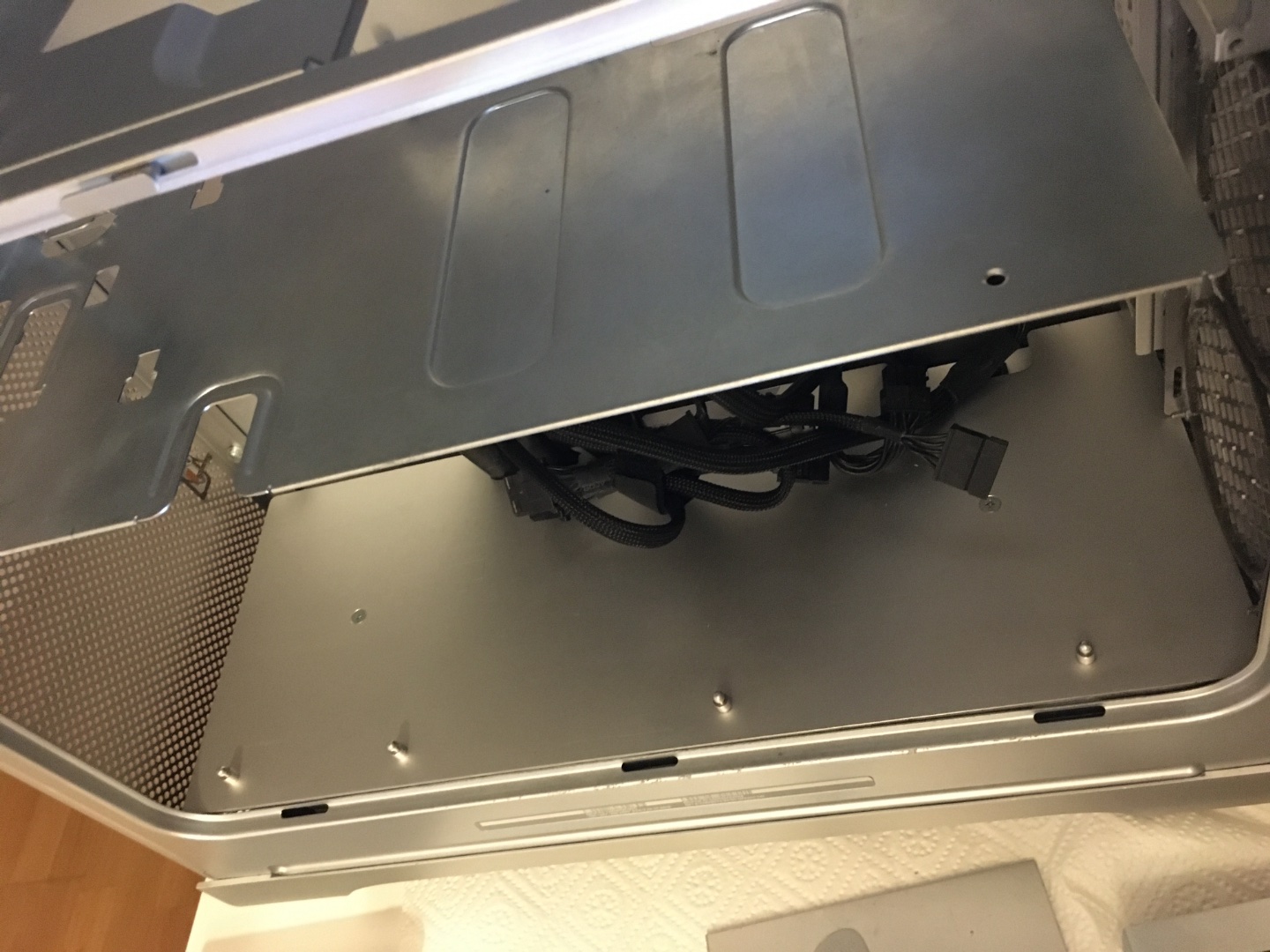

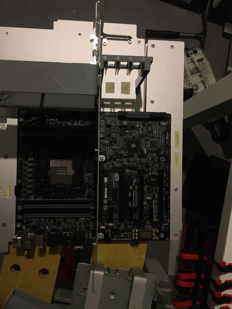

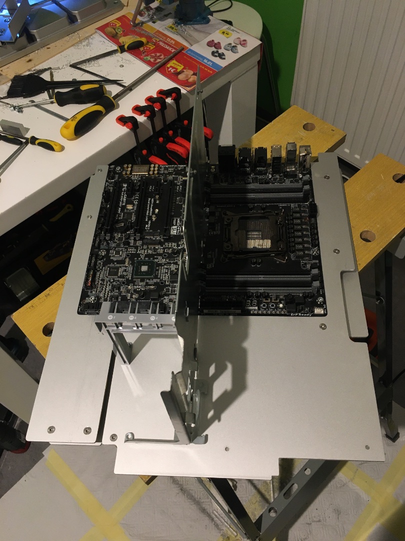

Habe überlegt in das Gehäuse auf der Höhe des Mainboards ein "Doppelboden" zu bauen:
1) Kabelmanagement
2) Erweiterungsmöglichkeiten
3) Optik
DSM2

Hast Du es Dir nicht selber ein bißchen schwerer gemacht als unbedingt nötig?
Auch veränderst Du den geschickten 3-Bahnen-AIR-Flow des G5 in meinem Augen nicht zwingend zum Vorteil, wenn die durch die HDDs geströmte, aber etwas erwärmte Luft dann die CPU-Kühler trifft.
Du hast jetzt also mit dem aufwändigen Herstellen der HDD-Halterungen eine Halterung mehr als der G5 oben im getrennten Original-Airflow hat - eine dritte hätte sich am Platz des DVD-LW gefunden - für eine SSD wäre sogar noch Platz inkl. DVD-LW gewesen.

LuckyOldMan, Ich habe G5 genommen weil ich es schon vor paar Jahren gemacht habe, und wollte, so zusagen, meinen Mod wieder modden))

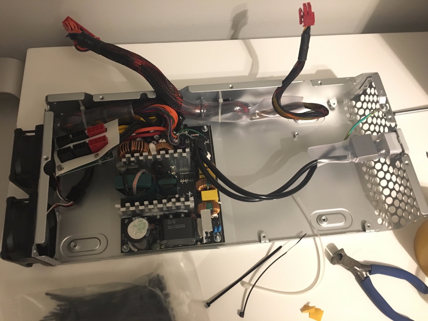

Und was die Kühlung angeht, möchte ich später einen Wasserkühler von G5 installieren (hoffe, finde ich noch), Verkabelung in Ordnung bringen und PEG und SATA Buchsen einbauen, und dafür habe ich ganze Traysystem neugebaut.

Was den Aufwand des Remodding Deines G5-Mods anbetrifft, kann ich bislang immer noch keinen signifikanten Vorteil gegenüber dem Original-G5-Aufbau hinsichtlich der HDDs erkennen. Wie schon gesagt hätten die Original-Plätze plus DVD-Platz für drei Platten problemlos gepasst - auch bzgl.Airflow.
Allerdings muß ich neidlos anerkennen, dass Du handwerklich wirklich was drauf hast und dazu einen schönen Maschinenpark besitzt. So macht Mechanik-Arbeit richtig Spaß!

Im Endeffekt soll es wie beim Mac Pro austauschbar sein.

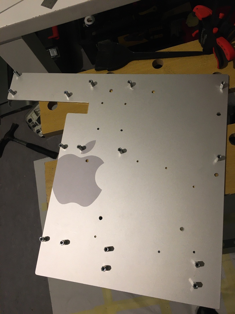

Habe im Keller dieser 8mm Aluröhrchen gefunden, wird als Deckung für M4 Gewinde benutzt. -
Nur Probemontage. Bin fast fertig.
Muss noch M4 Senkschrauben mit Innen-Sechskanten kaufen und 0,80mm Alublech für die Deckung (Habe mit 0.50mm angefangen aber ist zu dünn).

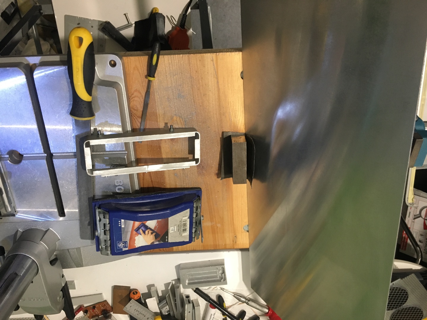

Es gab keine M4 x 30 Senkschrauben bei OBI, so wie auch bei Zgonc..
0,80 Alublech hab ich gekauft.Brauche noch Einbaubuchsen für Sata, 4-pin Molex, 8-pin PCI.
M4 x 30mm Senkschrauben hab ich nicht gefunden (bestellen und 1 Woche warten wollte ich auch nicht) und habe anders machen müssen: Abstandmuttern mit M4 Innengewinde + Schnitte aus 10mm Alu-Rundrohr (als Schönheitsdeckung) da zwischen ist die 2K-Kleber eingegossen. HDD-Käfig ist fertig und jetzt muss ich diese nervige Verkabelung in Ordnung bringen bevor ich den Käfig montiere.
