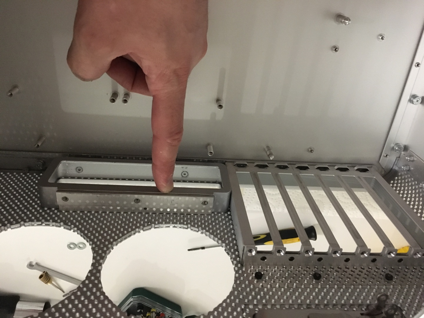

I/O Slot wird aus einem L-Profil (Alu) gemacht. Der Lüfter-Grill ist für 6mm Wandstärke angepasst.
Das Unterteil ist fast fertig. Wird nochmals geschliffen und feinlackiert.
Habe endlich die Blindnieten mit Senkkopf gefunden (die brauche ich, um die PCI-Slotblende mit dem Gehäuse zu verbinden, weil unter die Inlays kann man nicht zugreifen) Das Inlay für I/O-Slot hab ich aus einer Kunststoffflachstange gemacht.
Ein kleines Update.
Da ich 4x Löcher für PCI-Slots Halterung zu groß gebohrt habe (3 anstatt 2mm), habe ich so einen Ausweg gefunden. Vielleicht wird es nützlich für jemanden.
Damit dieser Mod nicht auf ein bestimmte Modell des Mainboards (IO-Panel) beschränkt wird, wird ein solcher Mechanismus realisiert.
