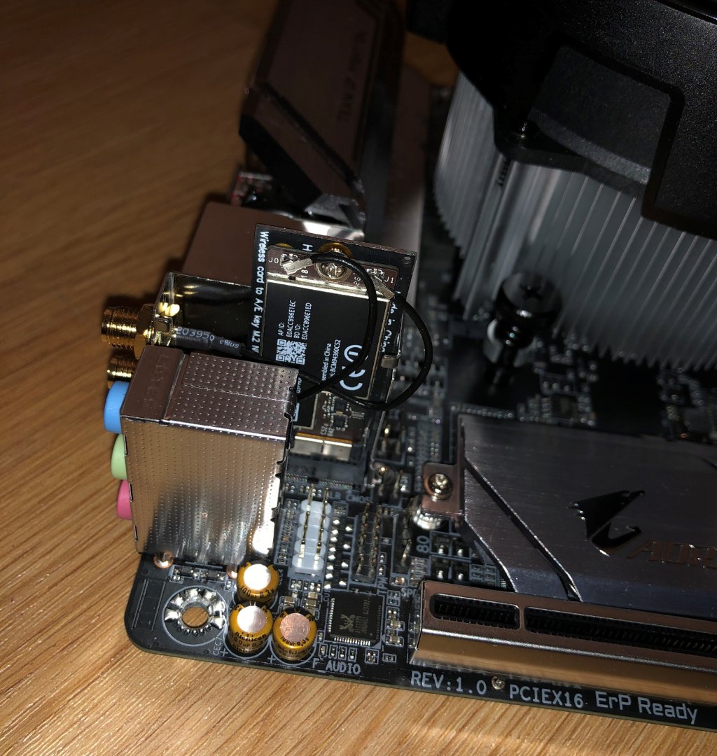

    Wlan funktioniert! Hatte zum testen noch einen Adapter für den anderen M2 Key A/E Slot, indem vorher die Intel Karte gesteckt hat, bestellt. Dieser kam eben an. Habe die Wlan Karte eingebaut, gestartet und es ging nur Bluetooth, dieser M2 Slot hat ja direkte USB Anbindung. Dachte zunächst es ist das gleiche Problem, nach einem Neustart war dann auf einmal Wlan da. Bluetooth zeigt jetzt auch in den Systeminformationen Handoff etc. Unterstützung. Scheinbar können an diesem Slot bei einem AMD Board auch andere Wifi Module betrieben werden und ist nur bei den Intel Boards auf die CNVi Module limitiert, was verständlich ist da ich keinen Intel Chipsatz habe.

  • Benutze jetzt den Adapter vom BCM94360CS2 Modul auf M.2 Key A/E. Steckt jetzt vertikal auf dem Board, siehe Bilder. Um die Anschlüsse für die Antennen zu behalten habe ich das Kästchen in dem das viel kleinere Intel Modul drinnen war aufgeschraubt, ein paar Teile zurecht gebogen und die Abdeckung nicht wieder draufgeschraubt. Jetzt passt es mit dem Apple Modul und Antennenanschlüssen aufs Board und funktioniert.
    Ich sehe gerade, dass ich einmal mit den Bezeichnungen durcheinander kam, zuerst hatte ich den längeren Adapter mit zusätzlichem USB Kabel der flach auf dem Mainboard angebracht war, dieser war Key M + B und nun der neue vertikal steckende ist Key A/E.
