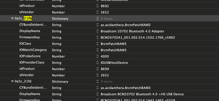

Poste doch bitte mal die Ausgabe auf dem Desktop von diesem Befehl im Terminal:
hi hab die Kexte nochmal reimkopiert leider kein erfolg wenn ich deinen text eingebe im Terminal bekomme ich nichts ausgespuckt.hänge ein bild mit an vielleicht kannst du was mit anfangen zwardie usb liste
da geht garnix was da aufgelistet ist der Touchscreen hat auch keine Funktion.
Nochmals danke für deine Mühe
irgendwie hat dein Dell scheinbar ein eigenes Bluetooth-Modul dieses BCM20702A0 sieht so nach einem von Dell verbauten Bluetoothmodul aus!?
sorry ging doch wusste nicht das ne text auf dem desktop erzeugt wird.
gruß Majo
Die Datei wenn du dir mal ansiehst bestätig meine Vermutung das nicht ein Kext aktuell ist.

Weiter wie oben geschrieben für BT nur diese drei Kexte.
BrcmBluetoothInjector.kext + BrcmFirmwareData.kext + BrcmPatchRAM3.kext
Solltest du das alles wirklich aktualisiert haben dann bootest du vom falschen EFI-Ordner oder du hast Kexte ins System installiert.
