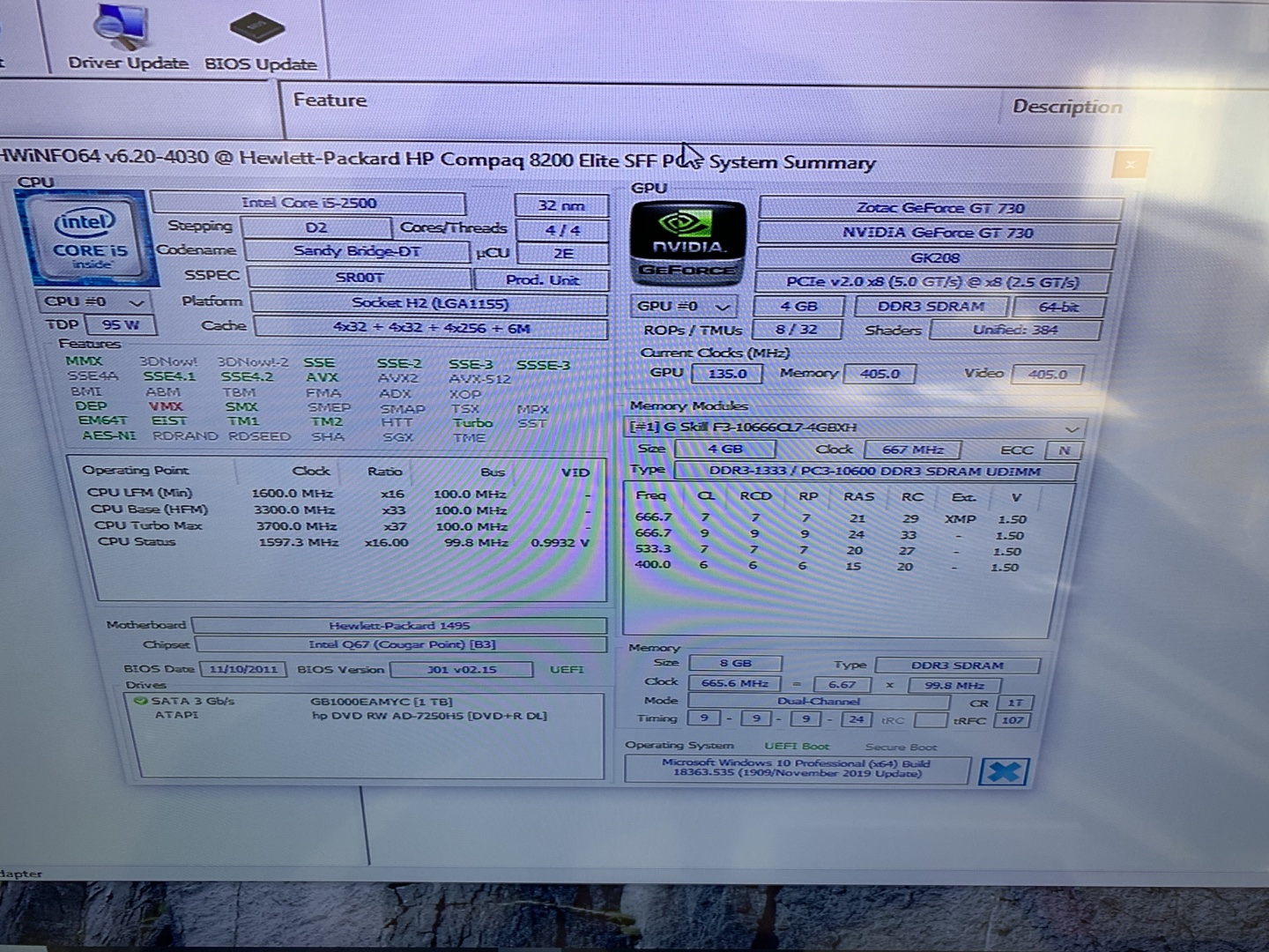

mein System ist :
MSI h81m-e34CPU - Intel I5 4670k
GPU - GeForce GT 730
Bootloader ist clover 5122 mit HS
