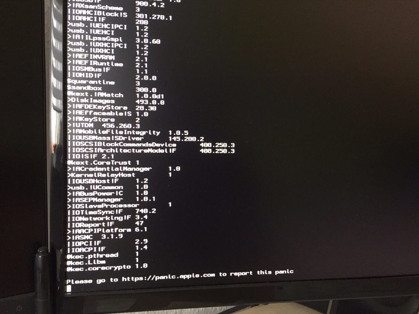

    seit einigen Wochen habe ich das Problem, dass der Rechner nach dem Clovermenü mit einer Kernelpanik reagiert. Ich muss dann den Rechner mehrmals neu starten, bis er dann irgendwann ins OSX durchbootet. Manchmal reicht es einmal, manchmal muss ich das 3 - 4 mal machen bis er hochfährt. Jetzt ist meine Frage, woran das liegen kann. Ich vermute, dass die Batterie des Board langsam leer wird. Kann es daran liegen? Das Board ist jetzt ca. 6 Jahre alt. Wäre also denkbar, dass es damit zu tun hat.
    Ich habe mal ein Foto mit der Meldung angefügt.

  • Hallo Ralph,
    Leider zeigt dein Bild nicht den tatsächlichen Grund für den KP.
    Besteht die Chance, dass du vom Bootvorgang ein Video erstellst und daraus Screenshots mit Hinweis auf die letzten Positionen vor den hier gezeigten Angaben postest?

  • Ich habe mal versucht das Video an der wichtigen Stelle genauer zu betrachten, aber leider geht das so schnell, dass es kaum zu lesen ist.
    Beim Aufruf des AppleSMC spukt er den IOPCIFamily als Backtrace aus.
    An welchen der acht SATA-Ports ist denn deine Boot-Festplatte angeschlossen?
    Sinnvollerweise an SATA3-0 bis SATA3-5, damit es über den internen Intel-Controller geht.
    Die Ports GSATA3-6 & GSATA3-7 werden vom zusätzlichen Marvell-Chip bedient und könnten beim Booten solche Probleme verursachen.
