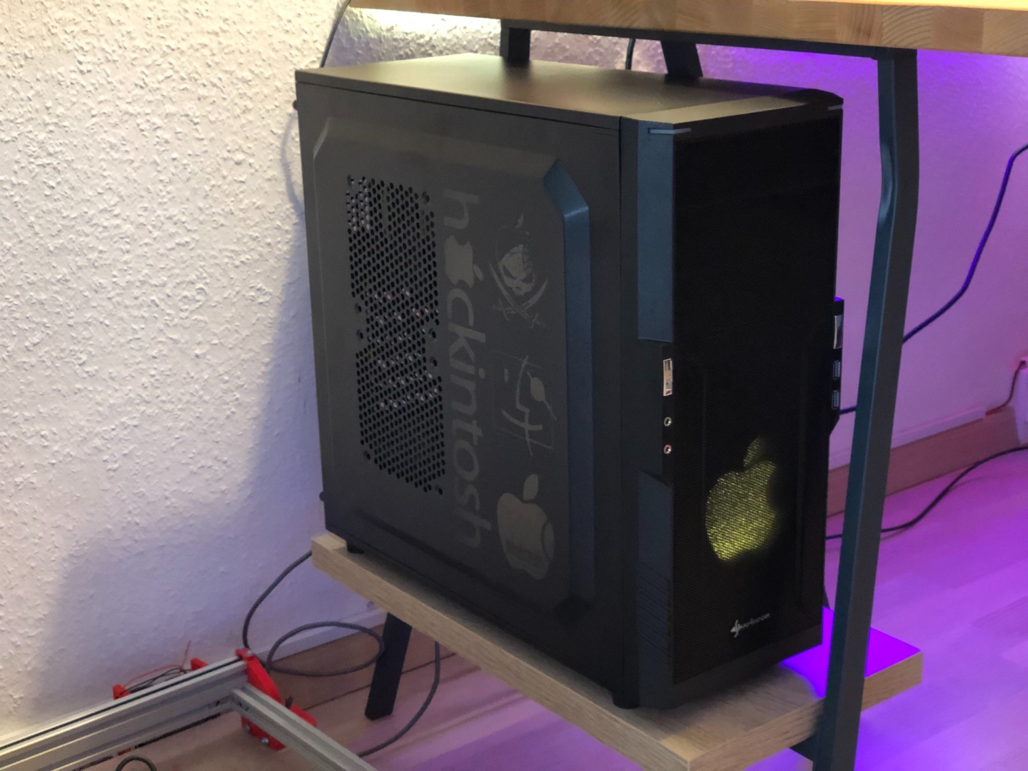

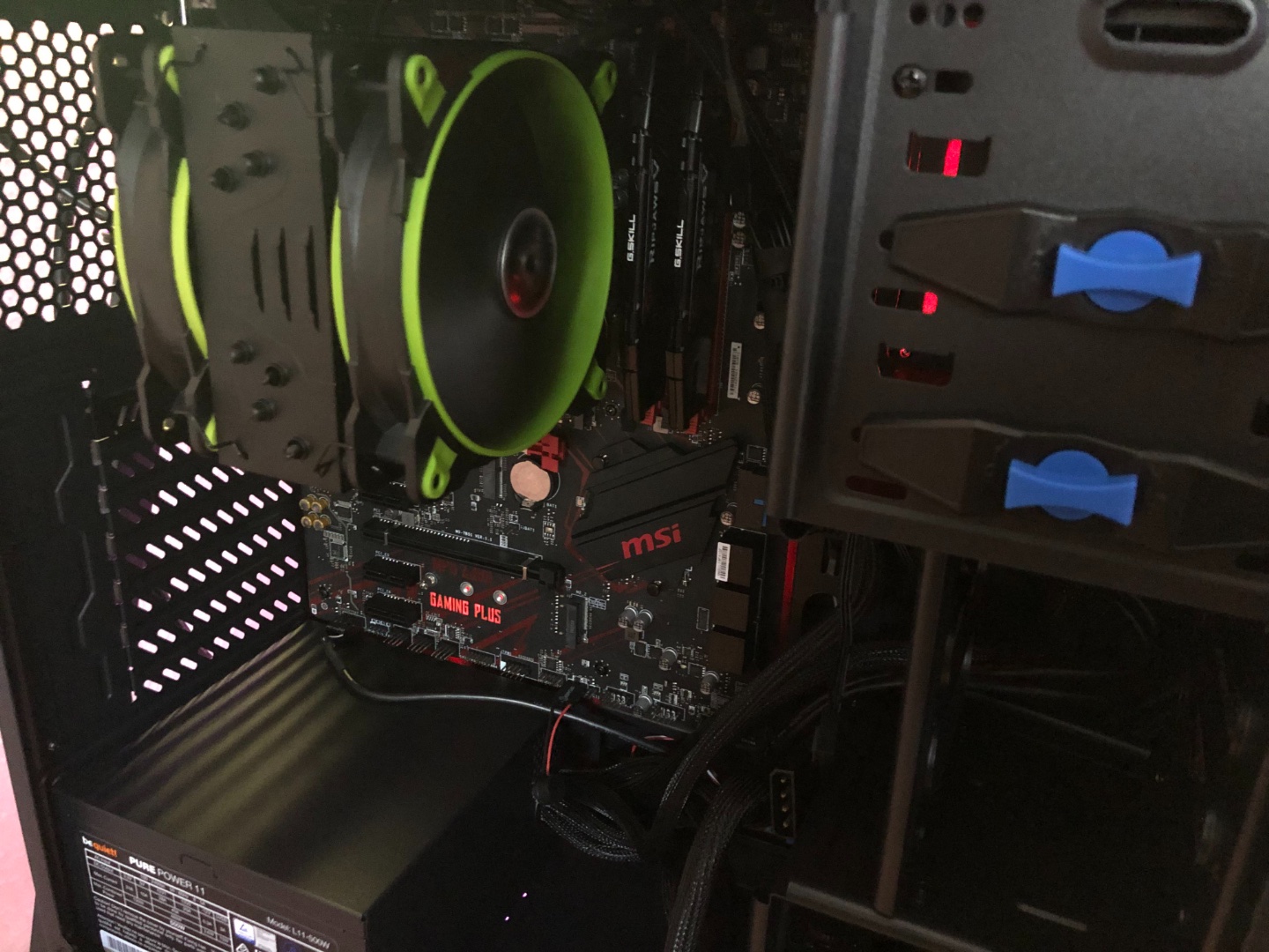

    Hier ein paar Bilder, vor allem das Gehäuse, finde ich, ist mir dem Hacki entsprechend gelungen. Auf den Seitendeckel habe ich gelasert und die Apfelbeleuchtung habe ich mit 3D Druck und einem Stück LED Streifen gemacht.
  • Sieht voll cool aus. Da muss ich bei meinem Gehäuse noch etwas nacharbeiten. :thumbup::thumbup::thumbup:

  • Respekt das ist mal ein wirklich bis ins Detail gelungenes Setup :top: Gerade die Details die ins Gehäuse geflossen sind gefallen.
