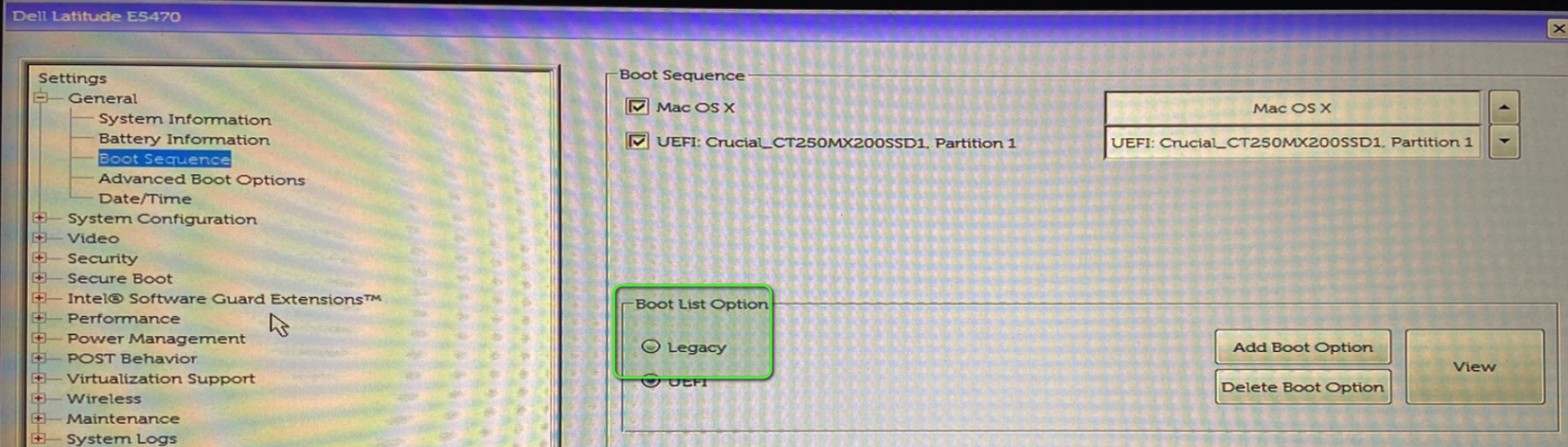

  • ozw00d ja, das mit den flags habe ich in meinen Komentaren auch erwähnt. Deshalb hatte ich ihn gebeten, die flags (LBA,boot) zu testen, z.B. mit gparted. Hatte dazu auch ein Foto hochgeschickt. g-force hat behauptet, das wäre nicht nötig. Das mit dem bootmgr ist mir genauso bekannt. Mußte es damals auch machen, als ich Windows 10 Legacy installieren musste. Die ISO auf den Stick zimmern funktioniert auch nicht, weil sie dann auf dem Stick, in einem für einen Stick nicht bootbarem, UDF-Format vorliegt.

    Was die Erstellung des Sticks angeht, so habe ich g-forces Empfehlung nachgestellt und es lief exakt wie beschrieben. Der Stick wurde einwandfrei erkannt und es war eine Installation möglich (die ich aber mangels leerer HDD nicht vollends durchführte, sondern am Punkt der Partition abbrach).
    Was mehr brauchst Du als Bestätigung? Spätestens nach seinen Belegen war die Diskussion um die Flags obsolet: es funktionierte!

  • Also ich habe mal getestet. Einen Stick mit MBR und Fat mit dem FDP erstellt und eine Clover EFI drauf gepackt. Im Bios Bootmenü per F8 kann ich davon starten. g-force hat Recht.
