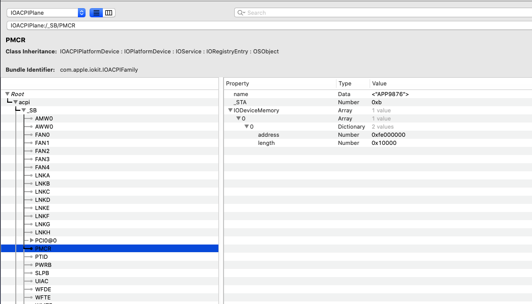

    Ich habe den Code mal in die SSDT-AWAC.aml hinzugefügt und neu gestartet.
    Laut IORegistryExplorer ist das Device jetzt vorhanden:

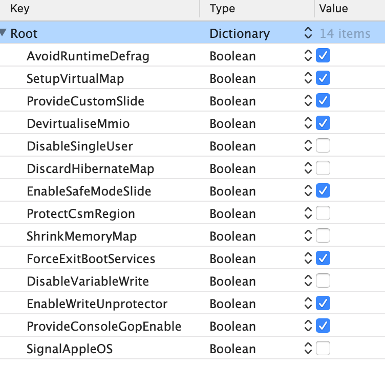

    Update:
    Ich habe so gemacht
    1.DisableVariableWrite aus
    2.LegacyEnable aus
    3.LegacyOverwrite aus
    4. LogoutHook.command und Nvram.plist gelöscht
    SSDT.PMCR.aml implementiert
    Es scheint bis jetzt zu funktionieren aber 100% bestätigen noch nicht, da unter Test besteht :top:

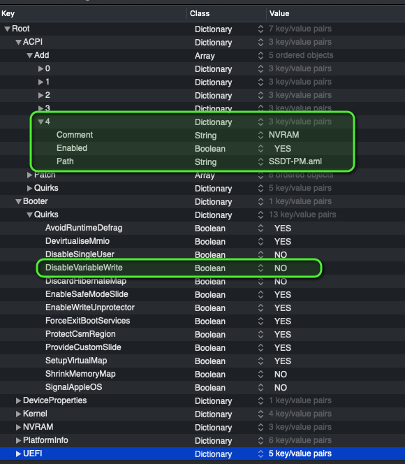

  • Hello, new SSDT (PPMC+PMCR) is better solution - reboot and shutdown works fine.
    It looks like its worked by mine Asus Prime Z390-A
