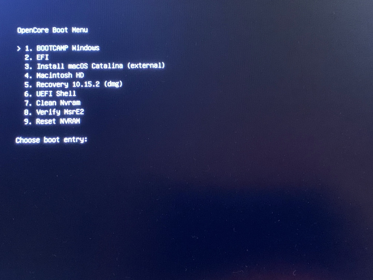

    2. So, "BIOS geht nicht" heißt aber nicht, dass er nicht hochfährt. Der OC-Picker zeigt mir auch brav meine Systeme an - WIN auf 1, MacOS auf 2. Hier funktionieren aber keine meiner USB-Tastaturen(von BT Magic Keyboard ganz zu schweigen), ich muss also die WIN SSD abtrennen, um MacOS hochzufahren. Bei der Installation ging das Keyboard im Picker schon nur sporadisch, dann lief es einige Wochen, jetzt geht die Tastatur im Picker gar nicht mehr. Habe schon versucht alles zu trennen, hatte anfangs meine Fenvi Karte im Verdacht, bringt nichts. Das klingt jetzt nach Computer-Depp, aber ich wusste nie, was ich geändert haben könnte, um dieses mal gehts, mal gehts nicht, zu erklären.

    Aktuell scheint MacOS nicht richtig runterzufahren, deshalb gibt es einen POST error und dann F1 und so komme ich rein .. Na ja, .. :)
    Aber: Eine Sache ist schon mal gelöst dank al6042 geht der boot picker wieder, habe die Einträge angepasst und kann jetzt wieder OS X starten, ohne den Rechner öffnen zu müssen! DANKE!!

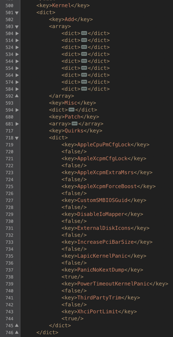

    al6042 ich befürchte in deinem letzten OpenCore Update hat sich ein Fehler in der Config eingeschlichen. In Textmate sind mehrere Abschnitte versetzt und beim Booten meckert OpenCore herum, das keine Signature oder Trim aktiv ist, obwohl dies auch bei dir jeweils auf false steht. Durch das falsche Einspringen in der Config erkennt er die Werte unter Kernel Quirks und Misc nicht. Dies kann auch im bösem OpenCore Configurator nachvollzogen werden.
    Mal in die Runde gefragt, kann es sein, des es unterschiedliche Revisionen des Asus Prime Z390-A gibt? Ich benötige den RTC-Patch von oben ebenfalls, aber andere scheinbar nicht. Wenn ich die OpenCore Version von al6042 verwende (und die AMD rausnehme) funktioniert die SSDT-UIAC.aml nicht. Die Werte werden zwar ausgelesen, aber mit meinen Board stimmt das irgendwie nicht überein. HS14 und SS10 werden Beispielsweise als gleiches Gerät erkannt, wenn ich ein USB-Gerät einstecke.
    ASUS Prime Z390 | Intel Core i9 9900K | Intel UHD 630 | 64 GB RAM | Bluetooth Adapter
  • Ich habe mir eben mal die config.plist per Textmate angeschaut und nichts außergewöhnliches daran gesehen.
    Kannst du bitte von den eingerückten Stellen einen Screenshot hier posten?
  • Ich habe es mal versucht verständlich hinzuschreiben.
    Die Quirks aus dem Bereich Kernel stehen am Ende des Bereiches Misc. Deswegen fehlt dir nach dem </aray> noch ein </dict> vor Misc.
    Die Zeile 717 bis einschließlich 745 muss auf Zeile 593 eingefügt werden
  • Ich verstehe dich tatsächlich nicht...
    So schaut das im PlistEdit Pro aus:
    und hier das gleiche Segment im Textmate:
    Der "Misc" ist ein eigener Key und endet mit dem "</dict>" In Zeile 679...
    Das tut es in meinen Screenshots, als auch in deinem.
  • Ich habe gerade deine original Config editiert. Öffne bitte beide Dateien, dann sollten der Unterschied im Bereich Misc deutlicher sein.
    Wenn ich beide config zum booten verwende (nur bis zum bootpicker), erhalte ich bei deiner Config sofort eine Fehlermeldung. Bei meiner Config komme ich zum Bootpicker. Der unterschied zwischen beiden Dateien, ist nur die andere Anordnung.
    Anbei auch noch zwei Screenshots, wo im OpenCore Configurator zu sehen ist, das in der Config config_al6042.plist, die Einträge unter Misc nicht geladen werden, bei config_hackmac1.plist schon.
  • Jetzt habe ich es verstanden... Vielen Dank für den Hinweis.
    Das werde ich gleich korrigieren.
    Wobei du auch einen kleinen Fehler drinnen hast...
    Der "Patch" unter "Misc" muss unter "Kernel" angehängt werden... ;)
