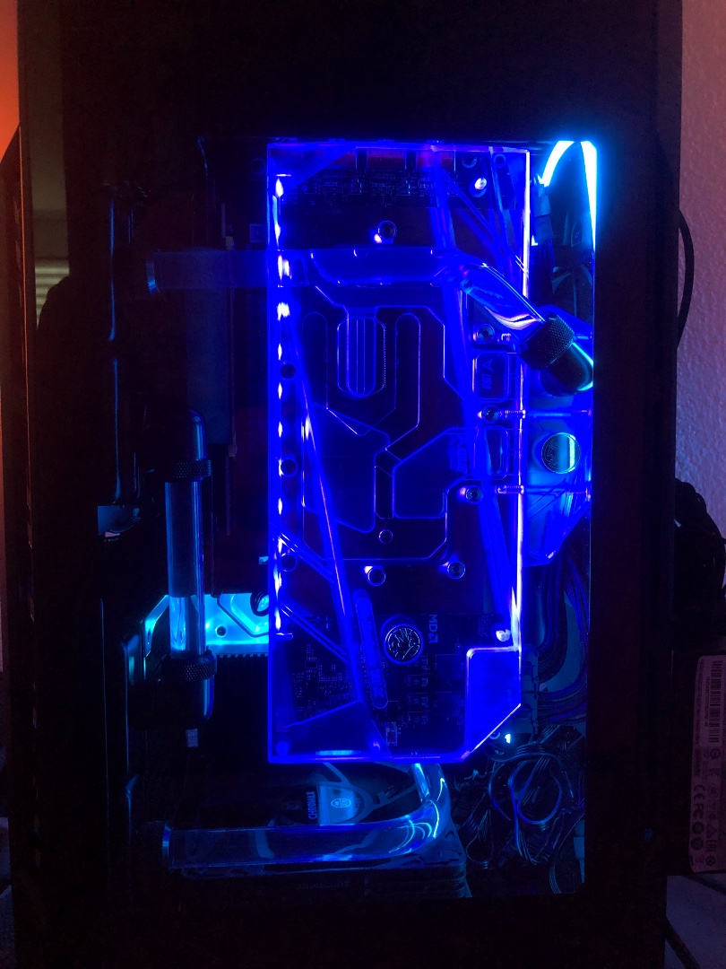

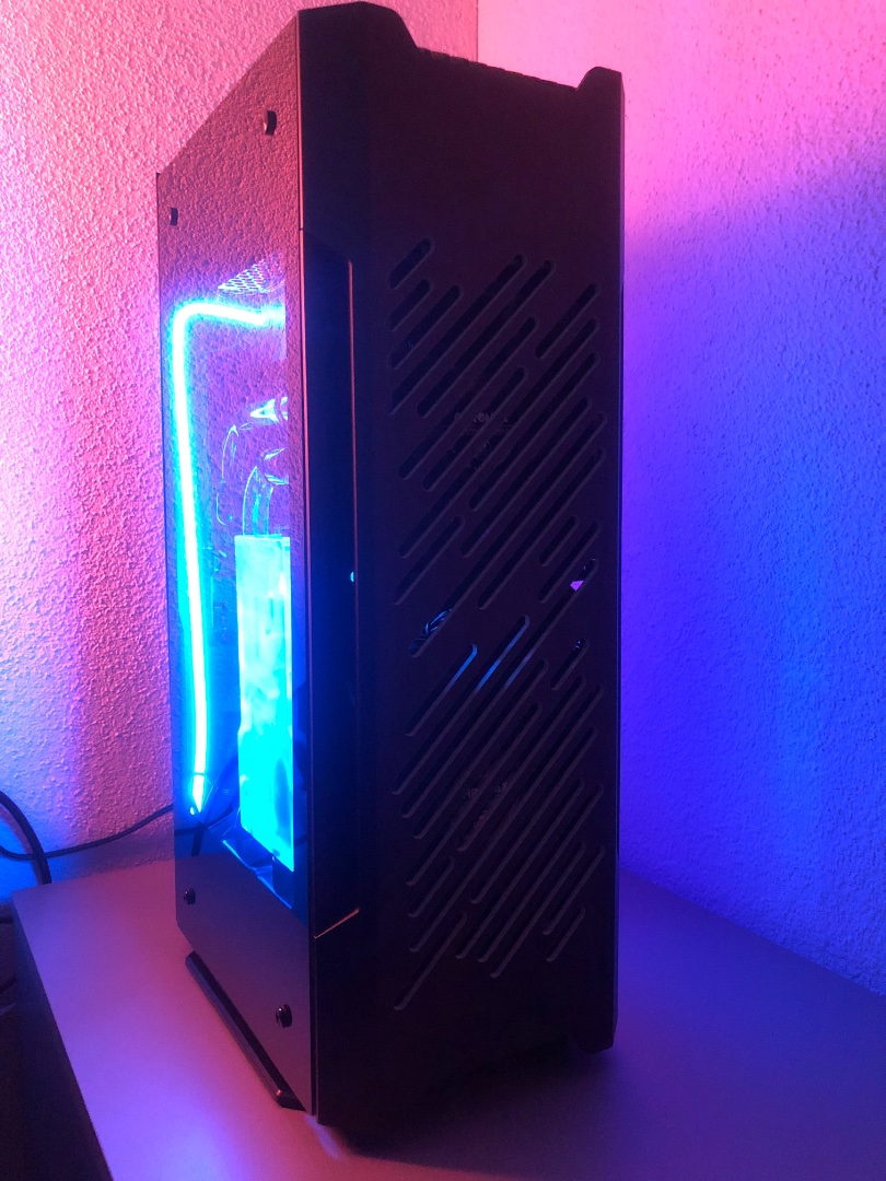

  • Das Gehäuse war schon eine Herausforderung in sich...

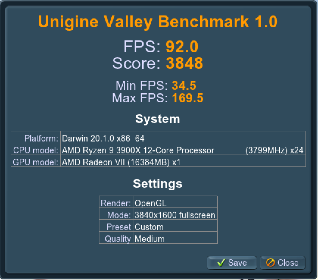

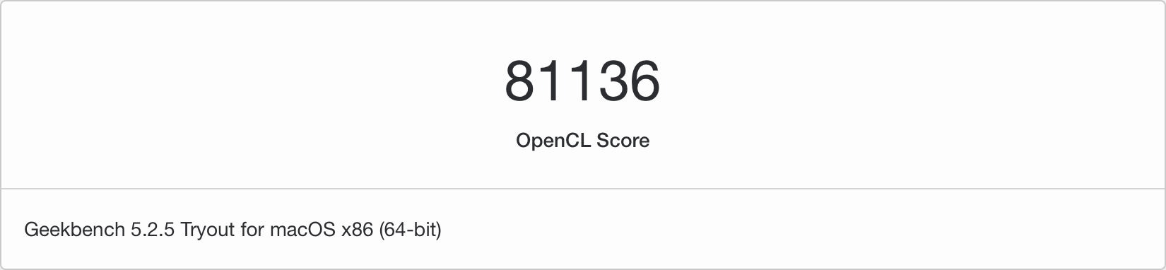

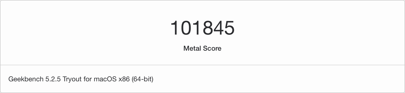

    Für die Grafikkarte selbst habe ich nichts weiteres gemacht, Novabench Resultate sehen auch in Ordnung aus.
