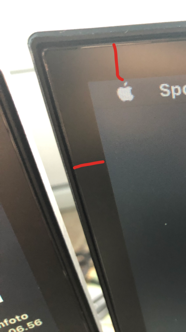

  • Hallo, ich habe mir kürzlich 2x Acer Nitro VG270 Bildschirme gekauft. Beide sind per HDMI Kabel mit der RX590 verbunden.
    Probleme, die ich seit dem Wechsel auf die beiden Bildschirme habe sind:
    - Clover Bootloader kann beim Bootvorgang nicht angezeigt werden, (macOS Mojave) startet automatisch, da ich einen Timer zur automatischen Auswahl der zuletzt verwendeten Startauswahl verwendet habe → dies würde mich nicht wirklich stören, solange MacOS läuft, was es auch tut, ich aber nur sehr schwer Windows 10 starten kann, da ich nach dem Drücken des Power Knopfes ca. alle 3 s zwei Mal die Pfeiltaste nach links drücken muss, da dort Windows 10 im Clover Bootloader liegt
    - BIOS Menu vom Motherboard ist, wie der Clover Bootloader nicht sichtbar = useless
    - Mein größtes Problem seht ihr im Bild, aus irgendeinem Grund wird der Ausschnitt kleiner, so dass ich links, oben und rechts neben dem eigentlichen Bild einen schwarzen Rand auf dem Display habe:
    Die roten Markierungen sind der ungenutzte Displayplatz.
    Logischerweise bleibt die Bildschirmauflösung 1920x1080 p, allerdings wird somit unnötig Platz auf dem Display verschwindet. (Dies tritt bei beiden gleichzeitig auf)
    Jetzt kommt das merkwürdige: Das ist nicht immer der Fall, es ändert sich vom vollen Umfang auf den kleineren und ich merke nie, wann das genau passiert. Daher habe ich keine Idee, was dies genau verursacht. Ein Neustart ändert für gewöhnlich auch nichts. :(

  • Wenn Du die Monitore per HDMI anbindest kannst Du ggf. mal in den Bildschirmeinstellungen gucken ob Du den Overscan für die Monitore einstellen kannst (Die Einstellung gibt es nur wenn macOS die Monitore als TV erkennt) wenn ja dann den Overscan passend einstellen oder besser noch dafür sorgen das die EDID der Screen korrekt ausgelesen und an macOS übergeben wird ;)

    Der Bildschirm hat von Grund auf einen schwarzen Rahmen (links, rechts, oben) auf dem Display und je nach Lichteinfall wird dieser stärker wahrgenommen. Mittlerweile habe ich mich in 99% der Nutzungszeit daran gewöhnt, finde dies trotzdem unlogisch, da mit einem ultra dünnen Displayrand geworben wird, dies prinzipiell auch der Fall wäre, wenn der gesamte Displaybereich auch als Display genutzt werden würde.Schade, dass Acer so dreist ist.

    Also ich bin mir ziemlich sicher dass du einen Fehler suchst der gar nicht da ist. ;)
    Jeder Monitor und auch Hersteller maskiert die sichtbaren Pixel des verbauten Displaypanels etwas anders und es ist selten, dass die sichtbare Displayfläche wirklich bis zum Monitorrand (Stichwort: randlose Darstellung) geht.
    Schau dir mal meine aktuellen Monitore an zwei versch. Rechnern und Grafikkarten an:
    1. Acer X34A an einer Vega64-Grafikkarte
    2. LG 27UD68P-B an einer Radeon VII-Grafikkarte
    Die Monitore verhalten sich unter MacOS, Linux, Windows absolut gleich und auch mit anderen Grafikkarten ist es so, unabhängig davon was im Bios eingestellt ist und unabhängig davon ob über DP oder HDMI angeschlossen.
    PS:
    Wenn der Monitor ausgeschaltet ist und man leuchtet mit einer Taschenlampe diesen schwarzen Übergang an, dann sieht man direkt, dass hier die Pixel nicht dargestellt werden können, weil hier die Displayfläche aufhört und zum Monitorrand nur eine schwarze Maskierung ist...
