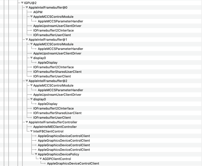

  • du hast eine einstellung, in der der rechner die grafik anschmeisst, dann aber im blackscreen landet?
    setz mal eine bildschirmfreigabe (macht bei framebuffer&co testereien sowieso sinn) starte mit den einstellungen und guck übers netzwerk (wenn du hoffentlich drankommst) im ioreg welcher framebuffer am start ist.
  • Erst mal - Danke. Das der Rechner nicht wirklich tot ist, da hätte ich selber drauf kommen können. Das mit der Bildschirmfreigabe habe ich gemacht. Im Anhang das Ergebnis aus ioreg AAPLonly.zip. Das Ergebnis macht mich nun doch etwas nachdenklich. Welchen connector muss ich patchen con0? Und dann den Typ auf digital-dvi oder hdmi?

  • da wird kein monitor erkannt...
    ich häng mal zum vergleich einen screenshot von meinem rechner an:
    da sind jeweils die dranhängenden displays angezeigt, bei dir aber nicht. welche auflösung hat denn die bildschirmfreigabe? sagt er was in den systemeinstellungen > monitore?
  • Systemeinstellungen Monitore?
    Unter skaliert: 1280x1024 (aktiv) und 1024x768 (optional)
    Mehr ist da nicht. Wenn ich es richtig verstehe, sieht es so aus, als ob überhaupt kein Monitor angesteckt ist ?!
