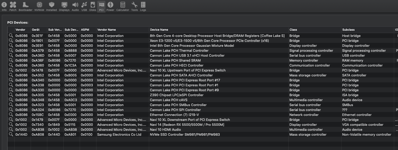

  • ich habe die selbe Karte mit einem ähnlichen Adapter verbaut, bei mir war es anders herum.
    Schau mal im Hackintool unter PCI ob dir irgendwas von Broadcom angezeigt wird, tendenziell weiter unten.
    Moin, nein da ist nichts aufgeführt.

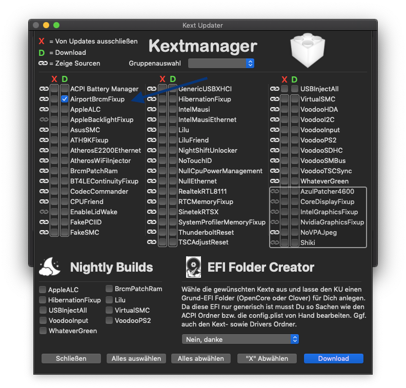

  • Könnte es sein das man noch einen Kext braucht ?

  • Diese Karte braucht keine extra Kext um auf einer hack/macOS zu laufen. Bei mir habe ich die Karte und Adapter eingebaut und das was, alles funktioniert prima. Alle brcm und wlan Kexts muss man einfach löschen.
