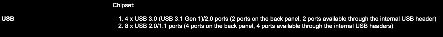

    Der Hinweis mit USB2 Ports von bluebyte ist cool. Ich hab an dem Board aber keine, glaub ich.

  • Dann weißt Du aber wenig über dein Mainboard. Du hast acht USB2-Ports. Vier hinten am Back-Panel und vier intern über Pfostenstecker. Ich habe da jetzt mal in die Glaskugel geschaut und vermute mal, dass es sich um das folgende Mainboard handelt. In deinem Profil oder in der Signatur steht immer noch nichts.
