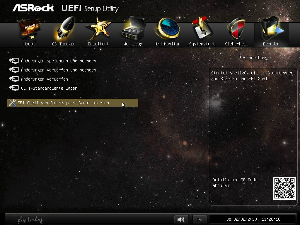

Du musst im Auswahlmenu die UEFI Shell starten und dort mit dem Befehl map oder bcfg boot dump und bcfg boot add 0 BootX64.efi "OpenCore v054" einen Booteintrag von Hand hinzufügen.
Das heisst du musst über fs0: fs1: fs2: usw. deine ESP suchen wo du den EFI Ordner eingesetzt hast, dort dann über den Befehl cd und ls zu BootX64.efi navigieren, dann den Eintrag von Hand schreiben und mit reset beenden.

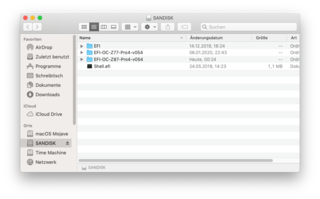

ich habe jetzt mal zuerst die Shell-Variante durchgeführt, bin im OC-Stick-Menü auf UEFI Shell und bin die von Dir vorgeschlagene Reihenfolge durchgegangen. Siehe Screenshot anbei, danach Reset und ich konnte leider nicht von der SSD booten. Sie heisst auch immer noch CT1000MX500SSD1.

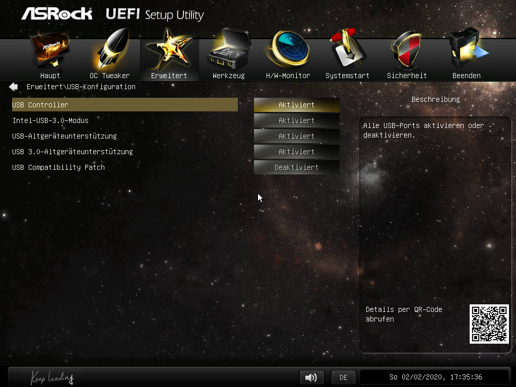

Die Einstellungen im Bios sind exakt so eingestellt.
Ich habe gerade in Deinem OC-Ordner und mit PlistPro in Deiner config.plist nachgesehen, die USBInjectAll.kext ist im Kext-Ordner und XhciPortLimit ist YES.
Müsste eigentlich passen, oder?
