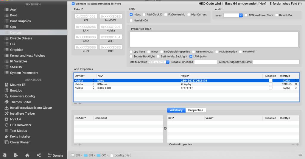

    Bei der RX bin ich nach dieser Anleitung, Option 2 vorgegangen (Siehe Bild): https://www.reddit.com/r/hacki…nsupported_gpu_for_macos/
    Im Systembericht wird mir die RTX aber noch immer angezeigt, für den ersten PCI Slot.
    Die RX580 habe ich unter Windows im Gerätemanager deaktiviert.
    Jedoch wird sie als zweiter Monitor noch immer erkannt. 😅

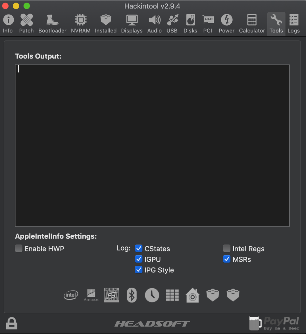

    Ich würde die folgenden Kexte wie beschrieben rausnehmen und extra sichern:
    NVDAGF100Hal.kext
    NVDAGK100Hal.kext
    NVDAResman.kext
    NVDAStartup.kext
    Wie kann ich mit dann mit dem Hackintool die "Rebuld Kext Cache and Repair Permissions" durchführen?
