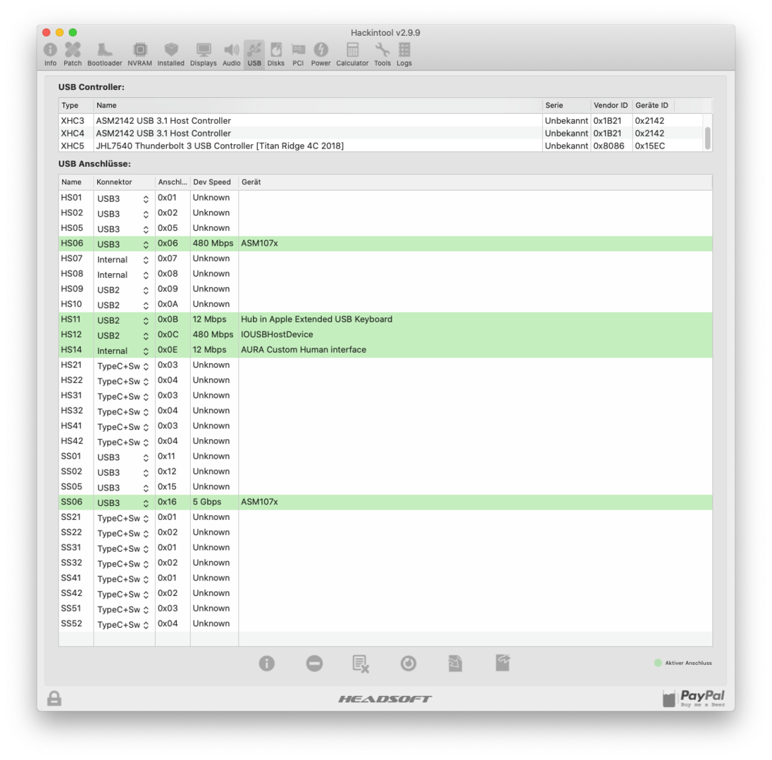

  • Headkaze hat soeben Hackintool v.2.9.9 veröffentlicht und auf meinen Wunsch hin bei USB im obigen Fenster alle XHCI-Controller anzeigen lassen (mehr als drei scrollen). Bisher war es nicht möglich, Controller mit gleicher PID/VID mehrfach anzeigen zu lassen.
    Problematisch finde ich bei dem Programm, dass eventuell gleichnamige Ports (an verschiedenen Controllern) auch nur einmalig angezeigt werden. Das hatte ich mit der Umbenennung der Ports auf eindeutige Namen geändert. Wobei das natürlich nicht sein muss, wenn die Software das richtig auslesen würde. Weiß nicht, ob das nun auch gefixt wurde, weil meine Ports wie gesagt alle einen einmaligen Namen haben.
  • Version 3.0.6 kann nun alle Ports anzeigen, auch wenn diese gleich heißen, aber an verschiedenen Controllern hängen.
    Zur besseren Übersicht wäre es noch sinnvoll, nach Spalten selber ordnen zu können. Bin im regen Kontakt mit Headkaze. Alles wird gut. :)

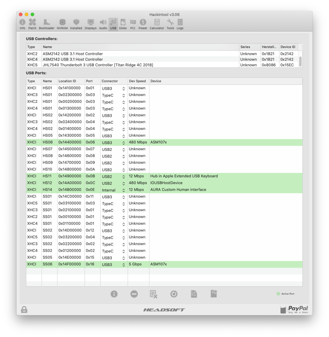

  • Version 3.0.6 ist raus und man kann sortieren. Nach "location-id" ist mein Favorit:
    Ich bin sehr zufrieden, hat sich echt gelohnt. Damit ist es viel übersichtlicher und es werden alle vorhandene Ports angezeigt. Sinnvoll ist es dennoch (wie zu sehen), dass man, wenn mehrere Controller vorhanden, diese auch eindeutig bezeichnet. SSDT oder ACPI-Rename wäre hier das Stichwort.

  • Ist richtig gut geworden:
  • Finde es ganz sinnvoll, diese zu unterscheiden. Zwei von meinen haben vier Ports, einer nur zwei. Ein sehr schönes "property" habe ich mir vom MacPro7.1 abgeschaut: jeder XHCI-Controller bekommt seine eigene "USBBusNumber" (Wert 0x01, 0x02 etc). Taucht dann hier auf:
    Ausserdem bekommen damit sofort alle Ports wunderbar geordnete "Locations-ID", wie du im vorletzten Bild (Screenshot Hackintool) sehen kannst (oder auch IORegistry). Ist schön übersichtlich …
