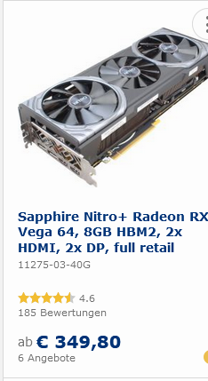

    Wenn überhaupt, wärst du z.Zt. mit AMD Grafikkarten am besten bedient. In dem von dir festgelegten Preissegment kriegt man schon eine Vega 56 oder die etwas bessere, große Schwester Vega 64. Letztere ist allerdings etwas teurer, bekommt man aber hin und wieder mal günstig, wenn welche im Angebot sind. Grade bei geizhals mal reingeguckt und finde die Vega 64 von Sapphire, die so gerade in dein Budget passt. Eine Vega 56 tut's natürlich auch.
    Ich selber habe eine Vega 64 von Asus im Einsatz und die lüppt wie geschmiert. Bisher keine Probleme.

  • Die scheint verbreitet. Ich glaube Kühlung und Lautstärke war nicht optimal, wen es tangiert.
  • Die Sapphire haben glaube ich viele. Wie gesagt meine Vega von Asus läuft auch ohne Probleme. Da würde ich mich etwas im Forum umsehen, welche Hersteller andere User in ihren Systemen verwenden.
    Wenn dein Budget ohnehin im 300€ Bereich liegt würde ich sowieso eine Vega Karte nehmen, da besser als die RX. Z.B im originalen iMacPro1,1 werden die auch von Apple verbaut.
