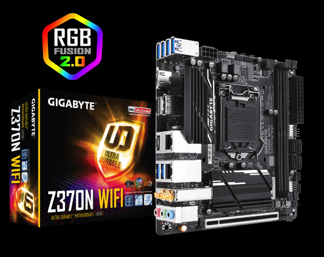

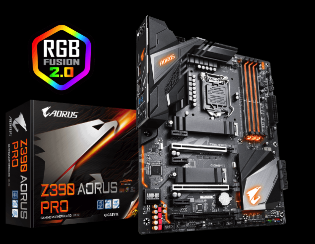

  • Wie kommst du dann auf das Gigabyte Z390 Aorus Pro?
    Das ist ein full fledged ATX-Board.
    Da empfiehlt sich eher das Z370N-Wifi, bei dem du die interne Intel WLAN-/BT-Kombi durch eine von Broadcom ersetzen kannst.
  • das hier halt - ist das Z390
    https://www.amazon.de/gp/produ…smid=A3JWKAKR8XB7XF&psc=1

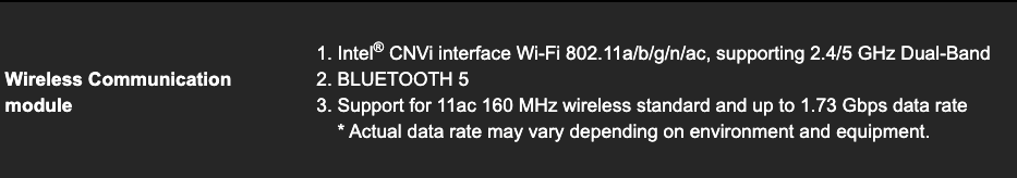

  • Das hat ein CNVi-Module, dass du nicht mit einer Broadcom-Karte ersetzen kannst.
    Mit dem Z370N-Wifi und den zwei Antennen passt ein DELL DW1560 dort rein.
